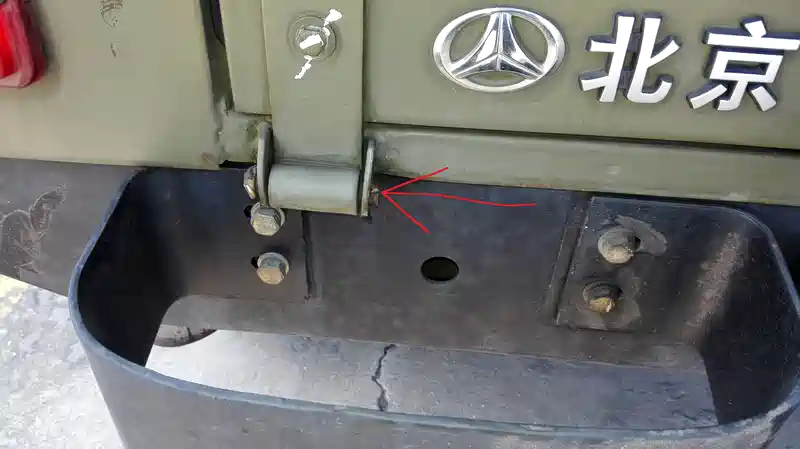

  各位蛋友好,我是老款前后硬桥的BJ2023CHB2,后备箱在一次关门后就打不开了。家里两辆车且都在市区用,没有非得使用后备箱的情况所以也一直没有去处理。直到国庆倒车撞碎了灯,不开箱门换不了灯总成。所以请教下各位,有何办法可以打开。锁可以开,把手可动。但听响感觉驾驶者侧的拉锁联动机构没动静。
  我观察了一下,是要把这两个销子拆下就可开门吗?先谢谢各位啦!

前面看到论坛了有人也是这样,就是把下面的合页销拆了之后打开的

记得中间有锁,两边还有插销

从里面把锁拆下来,
