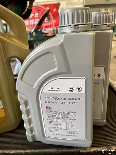

问 各位野帝车友你们好 删除 推荐精华 置顶 取消置顶 关闭回复 打开回复 推荐编辑 楼主禁言 移动帖子 重置头像 操作记录 松原车友3877493 0浏览 · 2025-07-26 15:07· 发布于吉林 2014款斯柯达野帝1.8T原厂变速箱油型号,哪位朋友知道,谢谢啦 举报 打开汽车之家 阅读体验更好 相关问题 更多 问空调漏氟不制冷了 0回答 问野帝换方盒子电车 0回答 问野帝车机 0回答 问这是什么漏水了 0回答 问天窗排水异响? 0回答 问野帝更换轮胎 0回答 全部回复 只看楼主 与世无争的帅锅 关禁闭 已屏蔽 凯越 2014款斯柯达野帝1.8T搭载6速湿式双离合变速箱(DQ250),原厂变速箱油型号为LG 052 182 A2,符合VW TL52 182标准,更换周期建议6万公里,需使用专用双离合油液(不可与其他类型混用),也可选择符合该标准的第三方产品(如采埃孚DCTF)。 2025-07-26 15:38 回复 沙发 屏蔽此人 举报 删除 取消删除 禁言 重置头像 共有条对话 > 清野过客 关禁闭 已屏蔽 2014款野帝1.8T原厂变速箱油型号是G 055 512 Z2,6速湿式双离合专用油,4S店都用这个。记得换油时连滤芯一起换掉,1.8T的得用4升多,别被忽悠用错型号了。 2025-07-26 19:47 来自北京 回复 板凳 屏蔽此人 举报 删除 取消删除 禁言 重置头像 共有条对话 > Excellency 关禁闭 已屏蔽 当时4S给我用的这个 2025-07-26 21:19 来自上海 回复 地板 屏蔽此人 举报 删除 取消删除 禁言 重置头像 共有条对话 > 还想在主楼增加内容?点击续写主楼内容 登录 参与更多互动 发表回复 打开App,查看更多评论 首 页 上一页 下一页 末 页 跳 转 取 消 还想在主楼增加内容?点击续写主楼内容 登录 参与更多互动 系统故障 发表回复 图片最多上传9张 微信好友 微信朋友圈 新浪微博 QQ好友 QQ空间 取消 相关推荐 加载中
