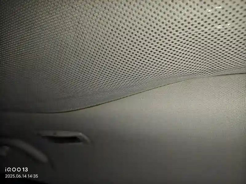

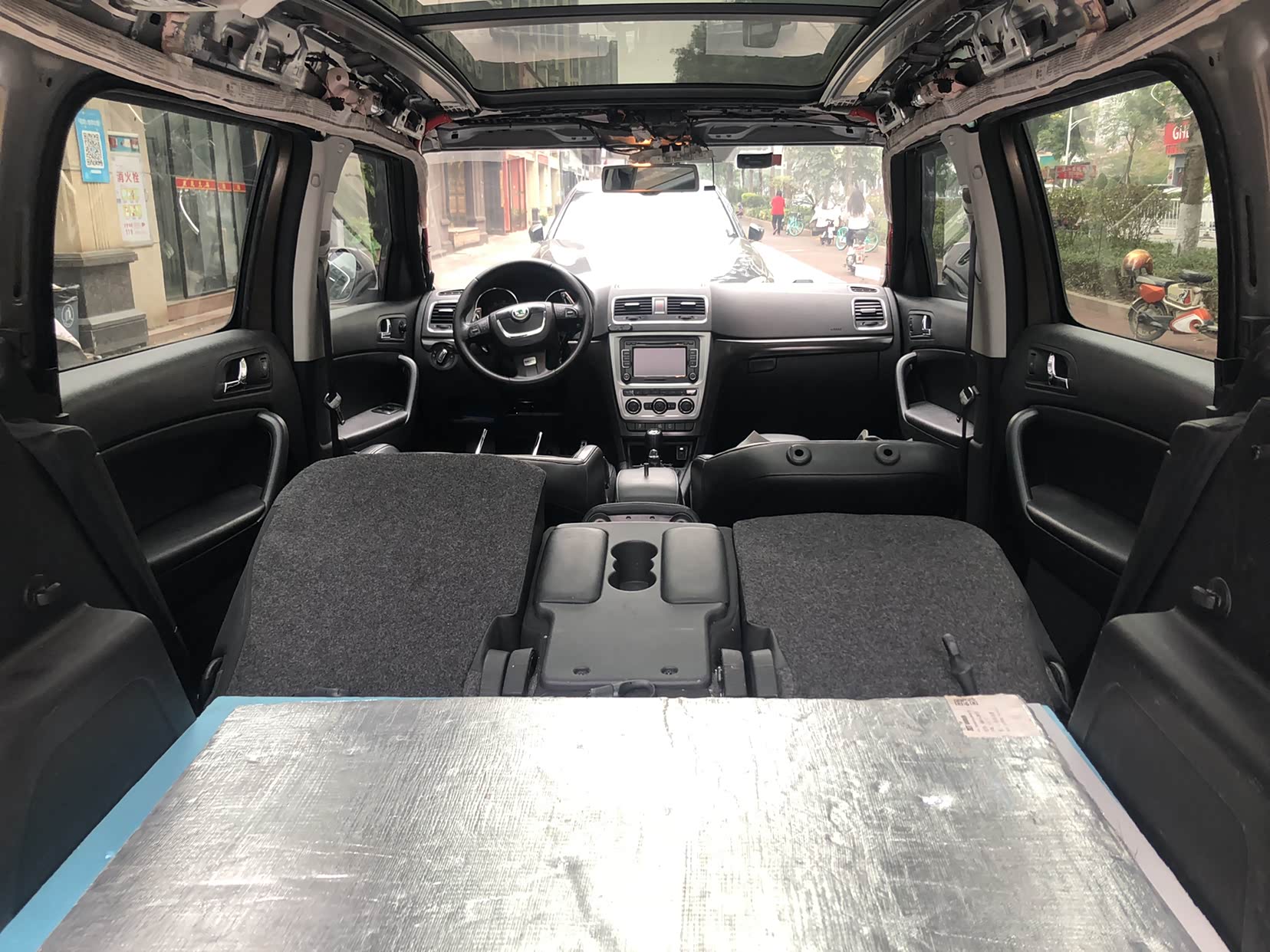

问 天窗遮阳帘终于脱胶了 删除 推荐精华 置顶 取消置顶 关闭回复 打开回复 推荐编辑 楼主禁言 移动帖子 重置头像 操作记录 iceapplechen 0浏览 · 2025-06-16 11:29· 发布于上海 出厂12年,服役10年.天窗遮阳帘左侧一边,终于脱胶了。请问这个应该怎么修理啊? 举报 打开汽车之家 阅读体验更好 相关问题 更多 问野帝空调的那些事 0回答 问准备清洗三元催化 0回答 问急需进口野帝大灯 0回答 问求购大灯清洗的装饰盖 0回答 问在线质询老铁们 0回答 问后面座椅如何放平? 0回答 全部回复 只看楼主 雨后阳光880315 关禁闭 已屏蔽 五菱宏光 去4S店看看,或者是去专业改装店店问问吧,这样更靠谱点 2025-06-16 11:47 回复 沙发 屏蔽此人 举报 删除 取消删除 禁言 重置头像 共有条对话 > 野帝四驱 关禁闭 已屏蔽 Yeti 看我贴子 2025-06-16 12:31 来自广东 回复 板凳 屏蔽此人 举报 删除 取消删除 禁言 重置头像 共有条对话 > 戚永昶 关禁闭 已屏蔽 Yeti(进口) 我汽配城600搞好的,和你图片一样,我是出厂11年,服役了10年脱胶的 2025-06-16 14:07 来自浙江 回复 地板 屏蔽此人 举报 删除 取消删除 禁言 重置头像 共有条对话 > 秦始黄焖鸡 关禁闭 已屏蔽 哈弗大狗 没啥好办法,换吧,捎带手换了天窗排水管 2025-06-16 16:14 来自吉林 回复 屏蔽此人 举报 删除 取消删除 禁言 重置头像 共有条对话 > 爱的小月饼 关禁闭 已屏蔽 简单一点的话,如果你车子没有漏水,就直接在网上买几个同色的那个钉子装上去,如果漏水的话,那你就到汽配城去把顶棚换一下,我在南京我这里换一个,大概在400~450之间给你参考一下,还可以顺便把水管给换掉 2025-06-17 01:11 来自江苏 回复 屏蔽此人 举报 删除 取消删除 禁言 重置头像 共有条对话 > 野帝四驱 关禁闭 已屏蔽 Yeti 2025-06-17 07:35 来自广东 回复 屏蔽此人 举报 删除 取消删除 禁言 重置头像 共有条对话 > yangqingrong 关禁闭 已屏蔽 我的是右边脱落,死S店要3000,真坑人 2025-06-17 16:15 来自贵州 回复 屏蔽此人 举报 删除 取消删除 禁言 重置头像 共有条对话 > 大本熊 关禁闭 已屏蔽 我是叫人上门更换的,好像是500 2025-06-18 11:02 来自陕西 回复 屏蔽此人 举报 删除 取消删除 禁言 重置头像 共有条对话 > 还想在主楼增加内容?点击续写主楼内容 登录 参与更多互动 发表回复 打开App,查看更多评论 首 页 上一页 下一页 末 页 跳 转 取 消 还想在主楼增加内容?点击续写主楼内容 登录 参与更多互动 系统故障 发表回复 图片最多上传9张 微信好友 微信朋友圈 新浪微博 QQ好友 QQ空间 取消 相关推荐 加载中
