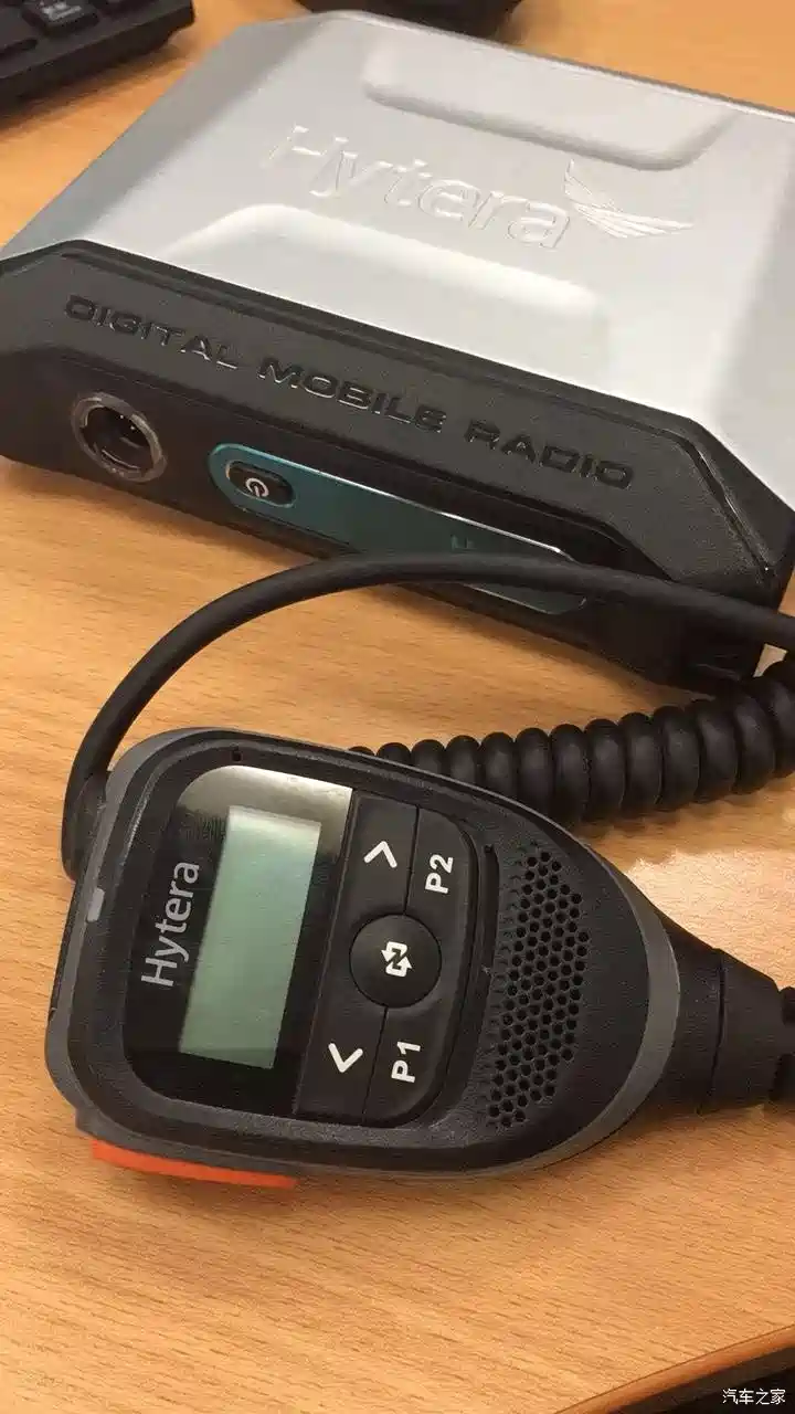

问 野帝安装车载电台 删除 推荐精华 置顶 取消置顶 关闭回复 打开回复 推荐编辑 楼主禁言 移动帖子 重置头像 操作记录 BG3TLU 0浏览 · 2025-06-15 16:53· 发布于山西 野帝安装车载电台想走馈线后面那个位置进线合适海能达md650 举报 打开汽车之家 阅读体验更好 相关问题 更多 问这个有没有操作空间? 0回答 问野帝车机 0回答 问后面座椅如何放平? 0回答 问机电单元故障 0回答 问备胎可以取掉吗 0回答 问跑着跑着啥情况 0回答 全部回复 只看楼主 houlihao 关禁闭 已屏蔽 Yeti 中间玻璃下面有个黑色的扣,扣开从下走线,然后走到主驾驶,网上顺着顶把馈线走后面,主驾下面掏个洞电源线进机舱连接电池 2025-06-15 22:58 来自河南 回复 沙发 屏蔽此人 举报 删除 取消删除 禁言 重置头像 共有条对话 > houlihao 关禁闭 已屏蔽 Yeti 驾驶台中间那个坑可以放电台,可以借助3m双面胶和木板 2025-06-15 22:59 来自河南 回复 板凳 屏蔽此人 举报 删除 取消删除 禁言 重置头像 共有条对话 > BG3TLU 楼主 关禁闭 已屏蔽 Yeti 机器我安装好了,馈线现在没走暗线,下雨后备箱容易顺着馈线进雨水,所以想重新搞一下馈线 2025-06-15 23:06 来自山西 回复 地板 举报 删除 取消删除 禁言 重置头像 共有条对话 > 爱的小月饼 关禁闭 已屏蔽 BA4TKT 向你问好,73! 2025-06-16 00:18 回复 屏蔽此人 举报 删除 取消删除 禁言 重置头像 共有条对话 > 骑着摩托背着锅 关禁闭 已屏蔽 Yeti 咱俩的车台一样哦 我也是野帝 2025-06-24 08:31 来自陕西 回复 屏蔽此人 举报 删除 取消删除 禁言 重置头像 共有条对话 > 可爱叮当 关禁闭 已屏蔽 Yeti 是我装个分体式电台,主机安装在主驾驶座椅下面有个槽(大众和斯科达预留的功放位置槽),显示器放中控, 2025-07-02 23:45 来自江苏 回复 屏蔽此人 举报 删除 取消删除 禁言 重置头像 共有条对话 > 还想在主楼增加内容?点击续写主楼内容 登录 参与更多互动 发表回复 打开App,查看更多评论 首 页 上一页 下一页 末 页 跳 转 取 消 还想在主楼增加内容?点击续写主楼内容 登录 参与更多互动 系统故障 发表回复 图片最多上传9张 微信好友 微信朋友圈 新浪微博 QQ好友 QQ空间 取消 相关推荐 加载中
