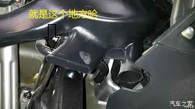

问 1.4T起步油门深踩,换挡时仪表台会震吗? 删除 推荐精华 置顶 取消置顶 关闭回复 打开回复 推荐编辑 楼主禁言 移动帖子 重置头像 操作记录 MMzhe 0浏览 · 2025-04-23 09:01· 发布于辽宁 我又来问问题了,大家 1.4T 有没有起步油门踩的稍微深一点, 1 档换 2 档会震的仪表台嗡嗡响的 举报 打开汽车之家 阅读体验更好 相关问题 更多 问这个有没有操作空间? 0回答 问野帝车机 0回答 问17款野帝顶棚 0回答 问这是什么漏水了 0回答 问关于防火墙更换后效果 0回答 问野帝异响解决方案 0回答 全部回复 只看楼主 偷油的不一定是老鼠 关禁闭 已屏蔽 这种情况可能是变速箱顿挫导致的,建议检查一下变速箱离合器的间隙,可能是离合器间隙过大导致离合器结合状态不太好,可以考虑调节一下离合器间隙,同时检查离合器磨砂片的磨损程度,如果磨损严重的话及时更换 2025-04-23 09:18 来自河北 回复 沙发 屏蔽此人 举报 删除 取消删除 禁言 重置头像 共有条对话 > chinagnwhb 关禁闭 已屏蔽 把驾驶座调到最后,拿手电照到看一下方向柱的下面,多半是空调吹驾驶员脚下那个出风口的导风管塑料部件和转向柱侧面横向一个金属杆子之间有摩擦,导致震动传导到了仪表。我的就是这样子的,新车就有仪表台异响,给转向柱那个杆子和塑料件摩擦的地方裹几圈柔软的胶布就消除了异响。后来几年后,裹的胶布松动了掉下来了,我干脆就把那个出风口导风部件直接取下来了,一了百了。 2025-04-23 10:12 来自四川 回复 板凳 屏蔽此人 举报 删除 取消删除 禁言 重置头像 共有条对话 > 还想在主楼增加内容?点击续写主楼内容 登录 参与更多互动 发表回复 打开App,查看更多评论 首 页 上一页 下一页 末 页 跳 转 取 消 还想在主楼增加内容?点击续写主楼内容 登录 参与更多互动 系统故障 发表回复 图片最多上传9张 微信好友 微信朋友圈 新浪微博 QQ好友 QQ空间 取消 相关推荐 加载中
