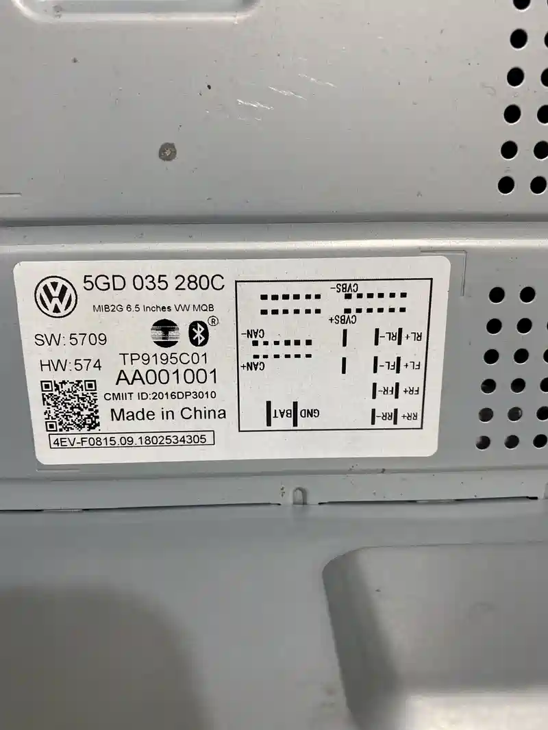

寻求车友帮助,有个天宝280c,想装野帝上需要注意什么?一直想搞个车机用carplay,但是论坛常用的太贵,刚好本地看到这台就拿下了,现在是不知道技术是否能实现移植到野帝用。

从技术上来说,天宝280c可以移植到野帝上。但安装时需注意拆除原车中控主机和转接线,去除中控底部塑料板筋条,可能还需跳网关线,最好找专业人士安装,以确保兼容性和安全性。

野帝是PQ平台的,280c应该不行平台不一样

不用买280了,闲鱼有pq平台用mqb车机的解码器。276 和869都能用,只要你会打磨面板框。
