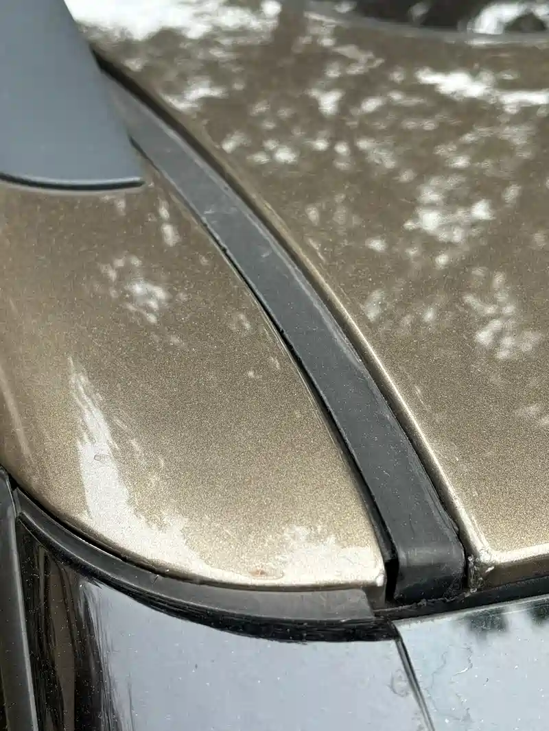

我的老野帝是我的忠实战友,靠它陪伴我风风雨雨,上周加完油洗车时莫名发现漏水,仔细查看,发现副驾驶顶部出现漏水情况,具体情况如图,请问各位这个是什么问题,如何解决?
发现此处这个挡水条和主驾驶位的不同,有异常
用钥匙顶了下蹭了点油漆,发觉间隙很大
用瓶装水做下实验,明显发现存在漏水
漏水点还挺多,不止一个
这是主驾驶位上方的同部位,貌似也不是很理想

这种情况没有太好的办法,只能是更换密封胶条,在平时用车的过程中,尽量避免车辆暴晒的情况,暴晒对这些橡胶条的寿命是有严重影响的,坏了只能更换,然后再做密封

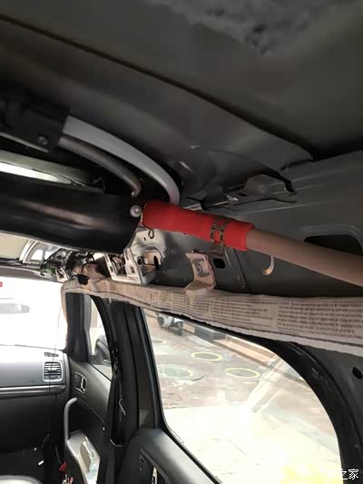

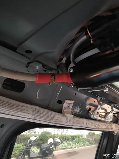

天窗排水管接头漏,换掉就好了,野帝通病

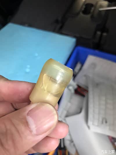

刚换了接头

胶条扣下来打结构胶试试,连着玻璃上面一圈也打
