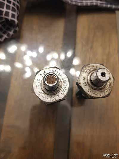

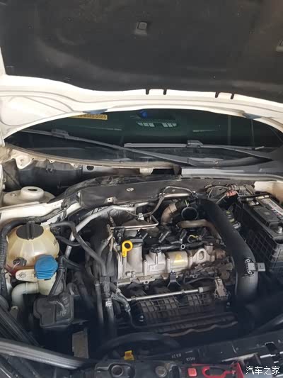

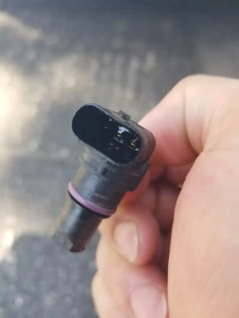

问 凸轮位置传感器漏油,哪里漏进去的? 删除 推荐精华 置顶 取消置顶 关闭回复 打开回复 推荐编辑 楼主禁言 移动帖子 重置头像 操作记录 ac5l9frw7g2 0浏览 · 2024-08-14 11:27· 发布于重庆 车16款前行版。最近车子经常epc灯亮,读故障显示凸轮轴位置信号过大。直接自己买了新的传感器,今天拆开两个传感器发现其中一个传感器插头内有很多油,传感器头部没有明显的裂缝。大家有遇到过吗?哪里漏过去的呢? 举报 打开汽车之家 阅读体验更好 相关问题 更多 问关于防火墙更换后效果 0回答 问各位野帝车友你们好 0回答 问野帝异响解决方案 0回答 问空调漏氟不制冷了 0回答 问野帝换方盒子电车 0回答 问野帝车机 0回答 全部回复 只看楼主 头一辆车 关禁闭 已屏蔽 飞度 1.4t?看大线了么,估计里面也有油了,更换吧,机油压力传感器,直接去大众专修都知道,三件套就解决了 2024-08-14 14:23 来自河北 回复 沙发 屏蔽此人 举报 删除 取消删除 禁言 重置头像 共有条对话 > __不忘伱 关禁闭 已屏蔽 Yeti 看下电池旁边那个电脑版插头有没有油? 2024-08-15 07:18 来自广东 回复 板凳 屏蔽此人 举报 删除 取消删除 禁言 重置头像 共有条对话 > ac5l9frw7g2 楼主 关禁闭 已屏蔽 Polo 这个问题算解决了。谢谢大家抛砖。野帝的发动机电脑在雨刷座下面。拆开插头母头有点油,不算严重。换了两个传感器,实际只有高压传感器(下面那个)有漏油,低压没漏(旧件保留备用)。线束没处理,把发动机插头、凸轮轴位置传感器插头都洗了一下。里程高了可能大家也会遇到,分享这个体验给大家。 2024-08-16 17:27 来自湖南 回复 地板 举报 删除 取消删除 禁言 重置头像 共有条对话 > Pfzl888 关禁闭 已屏蔽 先锋官V 1.8和1.4的压力传感器应该定期更换,也不贵 2024-08-16 20:34 来自河南 回复 屏蔽此人 举报 删除 取消删除 禁言 重置头像 共有条对话 > 还想在主楼增加内容?点击续写主楼内容 登录 参与更多互动 发表回复 打开App,查看更多评论 首 页 上一页 下一页 末 页 跳 转 取 消 还想在主楼增加内容?点击续写主楼内容 登录 参与更多互动 系统故障 发表回复 图片最多上传9张 微信好友 微信朋友圈 新浪微博 QQ好友 QQ空间 取消 相关推荐 加载中
