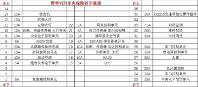

求助各位车主,想接行车记录仪降压线长电,停车监控,要接那个保险丝上,谢谢,有图片说明最好,非常感谢,

不想要停车监控,就把常电线和acc接一起,接在acc保险就行,我接的点烟器保险

肯定要接常电的保险丝,但是,也是有电流安数要求的,跟你的降压线要匹配。
我没装这个停车监控,这个弄不好会造成电池亏电。而且,各家启动停车监控的逻辑不一样,有的据说是等红灯开了自动启停的,就会启动停车监控模式。但是停车监控模式是低功率的,帧数不够记录不完整。
个人建议,最好让官方指定店面安装,而且,电瓶换个瓦尔塔的大电瓶。野帝的电池仓刚好够位置

我接的是点烟器这个保险,网上买个保险转接还没到

我接的点烟器保险丝,为了防止记录仪把电瓶的电耗光了

接那个点烟器的保险丝上,看看手册上的示意图就行
