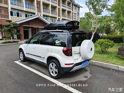

上个月5万掏了一辆14年的8t 4*4野帝。
上任车主一点不爱惜,到手已经花了小1个w整备。
现在开起来,过一些坑洼路段,前面轮胎感觉咕咚咕咚的响,底盘没啥质感,有点散的感觉。
看网上论坛很多车友帖子,可能是下摆臂胶套导致的。
想问下,我开车追求舒适型,还是换原厂的空心胶套还是半空心,还是全实心。看有的说全实心偏硬。
有换过的车友分享一下呗?

Rainshens 楼主 关禁闭 已屏蔽
升级完了,兄弟们。
换的实心,行驶质感有提升,扎实多了。过一些小坑咕咚咕咚声音没有了。
2023-06-06 21:30 来自福建 回复
