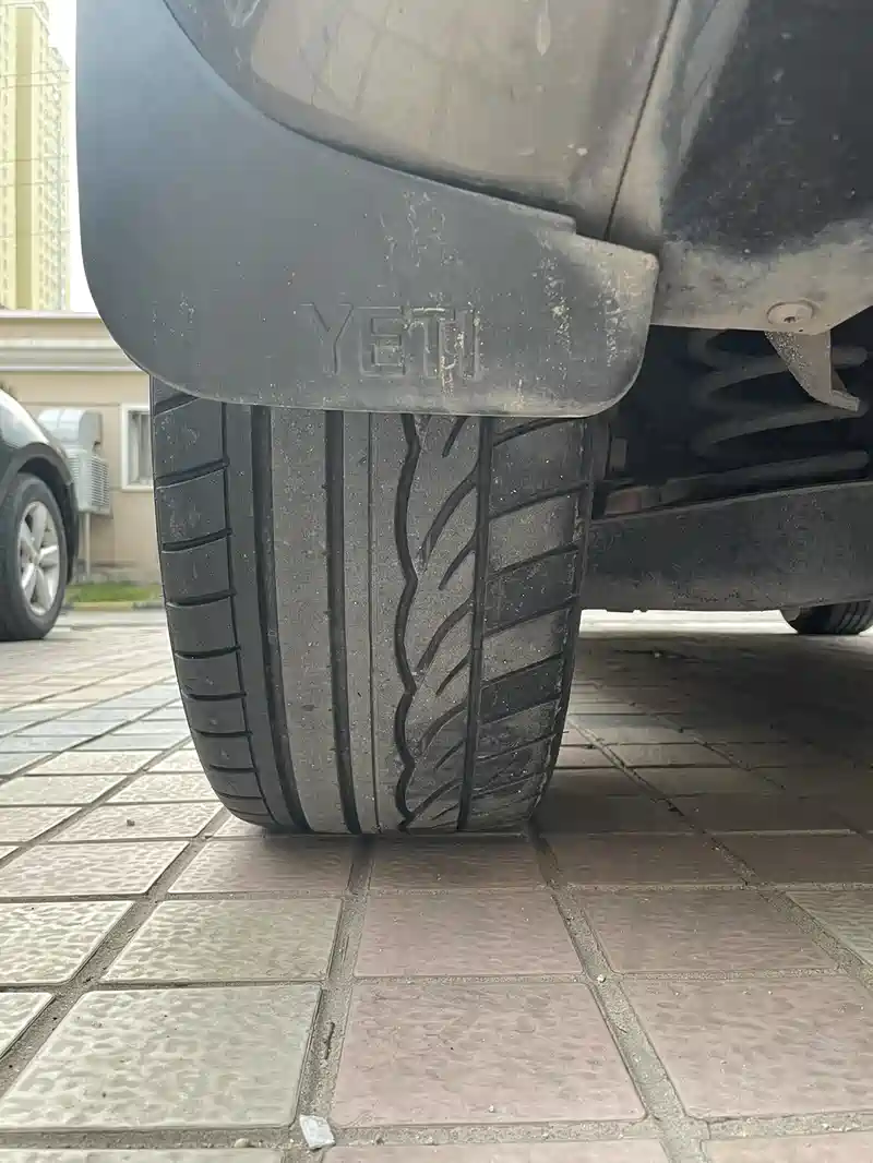

买了辆二手野帝后轮还是原车胎时速在30迈左右嗡嗡声音特别大,发现后轮内侧花纹高低不平,准备换新胎,后轮吃胎的问题怎么破?请大神指教
左后轮胎
右后轮胎
侧面照

外面所谓的四轮定位基本只能调前轮的前束,后轮吃胎得调后轮的外倾角,得很专业的才能做,而且很贵,最简单的就是一段时间之后轮胎内外反装。

四轮定位 解决噪音就换新胎一并搞

为了操控调校,可以做下四轮定位或倒倒轮胎。

嗡嗡声有可能是轴承坏了

定期轮胎换位

吃胎噪音大 同样 换胎

调后轮倾角需要找专业点的定位,一般四轮定位解决不了问题。

做一下四轮定位、动平衡

一般胎噪是因为轮胎磨损,包括正常和非正常磨损,轴承损坏的几率非常小。
还有一种情况就是如果轮胎曾经零胎压短距离移动过,胎壁的钢丝帘层出现损坏,胎噪也会增加,
并且过小点的坑洼路面悬挂会咣当咣当的响,你去修理店,他们会说你的悬挂坏了,要更换,一副800多。
我就是换四个新轮胎,胎噪和咣当声全都解决了。

就是吃胎定位的问题,

一定要去专业的店。后轮吃胎也可以调。。

还没处理,买了4条二手马牌mc5换上以后现在不响了

一种是前面轮对角调换,另外一种是后轮的轮胎换新的,但是可以换耐磨的轮胎
