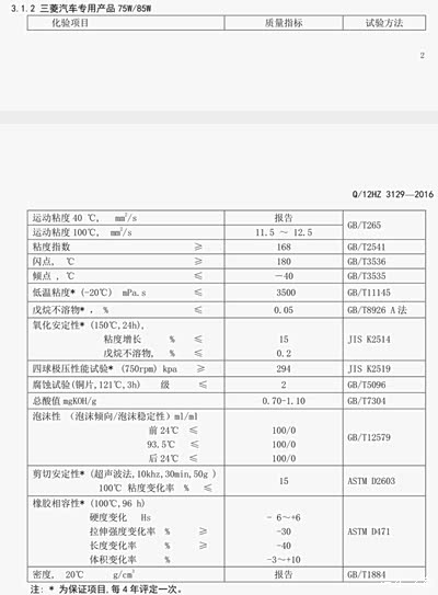

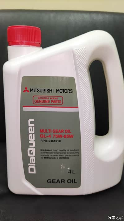

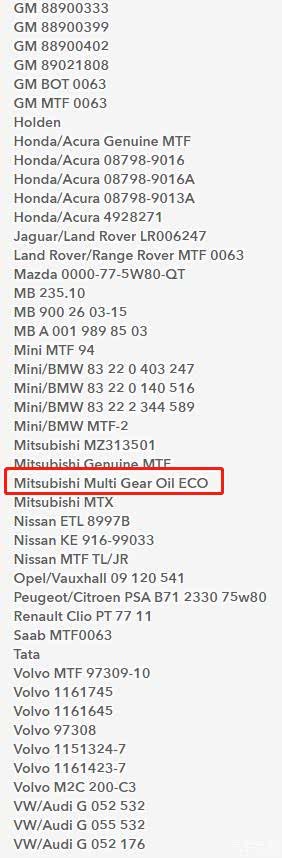

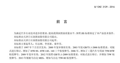

三菱女王的GL-4齿轮油只有75W-85W的,一个诡异的粘度。后桥油是90的单级GL-5齿轮油,所以跟车主手册不沾边。
这里找替代方案,75W-80  GL-4的齿轮油,我目前和商家沟通之后,比较稳妥的方案是红线的MTL!
而前后桥要求的是80单级油,我认为应该更进一步,所以75W-90 GL-5多级双曲线应该是优于原厂的方案。

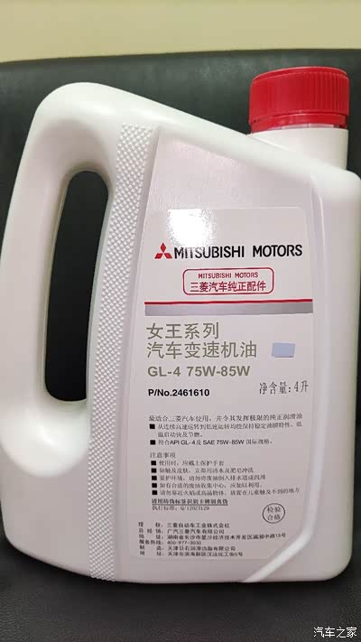

建议用女王,毕竟是原厂油,250块可以用4-6万公里。
Silentlove888 关禁闭 已屏蔽
刚买的

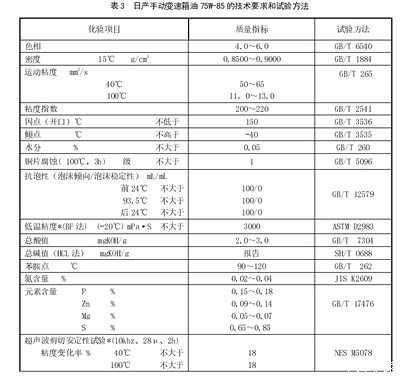

日产的粘指有点高,闪点有点低

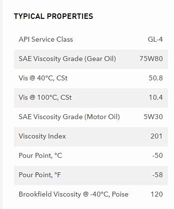

以上是我在红线美国官网查到的MTL的理化指标,目前看来,这是最接近于车主手册和三菱官方认证的产品!!
有时候我有一个想法,17、19、20款劲畅的传动系统已经不同于之前年份生产的任何一款劲畅了,我们到底是应该遵循广三的产品,还是应该遵循车主手册的要求和各种认证~~
