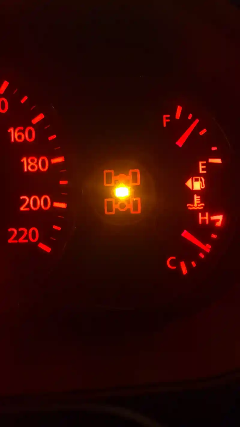

请教下各位车友  我的劲畅在N档时 挂四驱 挂高四带锁 都是秒挂 可是推到低四带锁时 四轮灯全灭 挂不上 然后原地挂D R档晃下车时 还出现打齿声  这种情况 什么原因啊 最重要的是这种程度的打齿 会不会把齿轮打坏 很担心齿轮崩坏 但是原地前后DR档晃动 这种强度会损坏吗
留个传感器全部换成原厂全新了 可以排除这方面的问题(从四驱退回两驱时 指示灯也是一直闪 好久都退不下)

传感器都换过,也许是分动箱内部的拨叉卡位不到位。原地来回切D、R那几下打齿,偶尔几次一般不会直接打坏齿轮,但别反复这么试。高四正常就低四挂不上,多半是机械卡位问题,别继续硬挂,找修理厂拆开检查分动箱拨叉。

偶尔几下原地打齿,不一定直接打坏齿轮,但不能总这么操作。低四挂不上,大概率分动箱拨叉卡滞。别来回切D、R档硬怼,越怼磨损越重。传感器已经换新,就找修理厂检查分动箱机械部分,早点处理,避免后续彻底卡死。

理论来讲是会的,不过我感觉更多是拨叉给齿轮拨不到位了,一般三菱的超选四驱只要灯亮就是挂上了

首先,挂低四的时候打几下,一般没事。
其次,挂不上低四,已经换了所有分动箱原厂开关的情况下,如果不是分动箱档杆没推到位,就是拨叉卡滞了。我有过两次没推到位,有打齿声,先试试能不能继续往前推,实在推不动了还是这样,就只能检查分动箱了。
