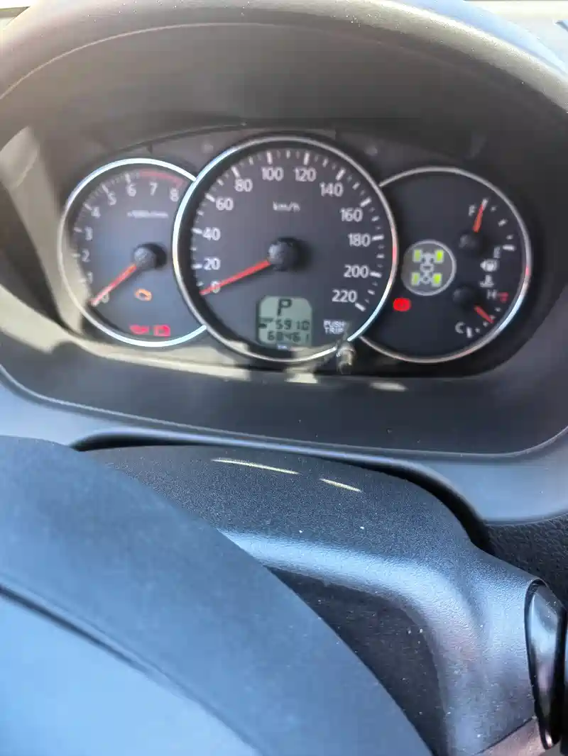

问 换了变速箱油后,为啥油耗反而升高了? 删除 推荐精华 置顶 取消置顶 关闭回复 打开回复 推荐编辑 楼主禁言 移动帖子 重置头像 操作记录 壞_姥公 0浏览 · 2024-10-01 21:39· 发布于天津 为啥换了变速箱油、分动箱油、前后桥油 油耗变成15.7了,以前也就是13.8 举报 打开汽车之家 阅读体验更好 相关问题 更多 问寻三菱汽车维修保养店 0回答 问请教:低速爬坡闯动 0回答 问求助:劲畅车辆整备 0回答 问请教玻璃水喷嘴的问题 0回答 问有测过缸压的嘛??? 0回答 全部回复 只看楼主 cntjck 关禁闭 已屏蔽 小蚂蚁 我觉得按理说换变速箱油之后换挡会更顺畅了,油耗应该有所降低才对。可是现在换了变速箱油之后油耗反而升高了,如果规格型号不对的话是有可能出现这种问题的,所以先确认一下变速箱油是否换对规格型号了吧,如果不对,那就再换一次正确的。 2024-10-02 04:19 来自天津 回复 沙发 屏蔽此人 举报 删除 取消删除 禁言 重置头像 共有条对话 > 老瞧 关禁闭 已屏蔽 我有一次,分动箱被用了差速器的油,油耗就高了 2024-10-02 07:36 来自北京 回复 板凳 屏蔽此人 举报 删除 取消删除 禁言 重置头像 共有条对话 > rzboy 关禁闭 已屏蔽 你就跑了这么点里程,这么着急换油干嘛?? 2024-10-07 18:20 来自上海 回复 地板 屏蔽此人 举报 删除 取消删除 禁言 重置头像 共有条对话 > 魔法师莱德 关禁闭 已屏蔽 陆风X8 换早了,十万再换都来得及 2024-10-11 09:57 来自山东 回复 屏蔽此人 举报 删除 取消删除 禁言 重置头像 共有条对话 > 刷天扫地 关禁闭 已屏蔽 帕杰罗·劲畅 我9万5换了全车所有油水。都是换的原厂的油水。油耗没感觉升高。把国产大花纹AT胎换成固铂ATT新胎之后公路行驶好了不少,噪音也少了很多。油耗也低了1L以上。 2024-10-16 19:40 来自北京 回复 屏蔽此人 举报 删除 取消删除 禁言 重置头像 共有条对话 > 石头在歌唱 关禁闭 已屏蔽 帕杰罗·劲畅 我的也是这个问题。上半年换了变速箱油后油耗高了两个点 2024-10-29 16:39 来自湖南 回复 屏蔽此人 举报 删除 取消删除 禁言 重置头像 共有条对话 > 天涯0321 关禁闭 已屏蔽 赛拉图 油粘度不对,换原厂 2025-01-01 10:56 来自山西 回复 屏蔽此人 举报 删除 取消删除 禁言 重置头像 共有条对话 > 还想在主楼增加内容?点击续写主楼内容 登录 参与更多互动 发表回复 打开App,查看更多评论 首 页 上一页 下一页 末 页 跳 转 取 消 还想在主楼增加内容?点击续写主楼内容 登录 参与更多互动 系统故障 发表回复 图片最多上传9张 微信好友 微信朋友圈 新浪微博 QQ好友 QQ空间 取消 相关推荐 加载中
