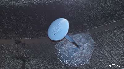

用蘑菇钉补完车胎,跑高速还有风险吗?贵叭叭的,四五十一个蘑菇钉

蘑菇钉补胎是一个橡胶补丁,形状像蘑菇。蘑菇钉的效果相对于普通补胎是效果最好的。有车主存在蘑菇钉补胎容易爆胎吗的疑问,只能说蘑菇钉有保证气密性,密封破口,封堵通道,形成双重保障,避免补修后漏气的情况发生的功能,不会导致轮胎补修后容易爆胎,但也不能防爆胎。
蘑菇钉补胎能跑高速吗是很多补胎车主关心的问题,虽然蘑菇钉的修补效果很好,但是如果轮胎破损直径大于6mm,就不要上高速了,车辆再高速的情况下容易导致第二次裂开。还有如果补胎次数大于两次,那么即使破口直径小于6mm,也不要上高速。除了这两种情况一般是可以上高速的。应注意的是,补修后的轮胎上高速最好换为后轮,只做驱动,作为前轮转向轮胎还是有点风险。
扩谈一下胎壁,胎壁是轮胎最脆弱的地方,若胎壁有破损不能上高速,无论有没有补过胎。上高速前检查小技巧:用手触碰车轮,如果某条轮胎比其他的温度要高很多,则该轮胎爆胎的可能性很大,主要是左右对比。
