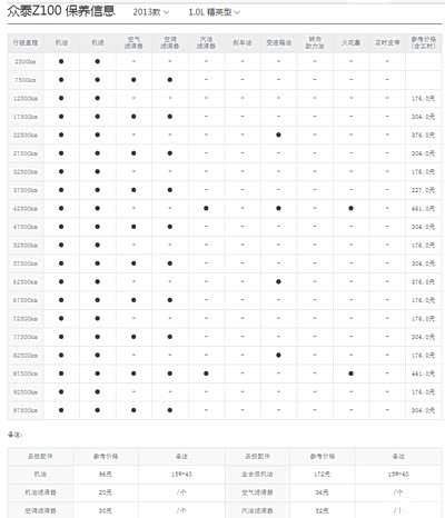

问 有知道的回答一下汽油滤芯大家差不多几W公里换掉? 删除 推荐精华 置顶 取消置顶 关闭回复 打开回复 推荐编辑 楼主禁言 移动帖子 重置头像 操作记录 water军 0浏览 · 2021-04-16 11:16 也不去小加油站,差不多大型加油站油品能保证? 举报 打开汽车之家 阅读体验更好 全部回复 只看楼主 zxr_1205 关禁闭 已屏蔽 长城M4 汽油滤清器,它是过滤掉汽油中的杂质,防止杂志进入损坏的EFI系统。如果您觉得汽车加速无力,则可能是过滤器太脏了。通常,内置滤芯替换大约8万公里,外部滤芯替换大约2万公里。 2021-04-16 11:16 回复 沙发 屏蔽此人 举报 删除 取消删除 禁言 重置头像 共有条对话 > 武汉车友8535937 关禁闭 已屏蔽 标致408 汽油滤芯更换需要看油品了,油品好可以6万公里更换,油品不好的话建议3万公里就更换。 2021-04-16 11:19 回复 板凳 屏蔽此人 举报 删除 取消删除 禁言 重置头像 共有条对话 > 大漠金戈 关禁闭 已屏蔽 问界M5 这个表也许可以参考一下:***://db.auto.sohu.com/zotye-2029/3209/maintenance.html 2021-04-16 11:21 回复 地板 屏蔽此人 举报 删除 取消删除 禁言 重置头像 共有条对话 > 沈阳车友6962217 关禁闭 已屏蔽 汽油滤芯的更换周期一般为40000公里至60000公里,有的汽车厂家建议更换周期为20000公里。汽油滤芯长时间不换,就会造成汽油供油不畅,从而造成发动机工作中异常。 2021-04-16 11:23 回复 屏蔽此人 举报 删除 取消删除 禁言 重置头像 共有条对话 > 还想在主楼增加内容?点击续写主楼内容 登录 参与更多互动 发表回复 打开App,查看更多评论 首 页 上一页 下一页 末 页 跳 转 取 消 还想在主楼增加内容?点击续写主楼内容 登录 参与更多互动 系统故障 发表回复 图片最多上传9张 微信好友 微信朋友圈 新浪微博 QQ好友 QQ空间 取消 相关推荐 加载中
