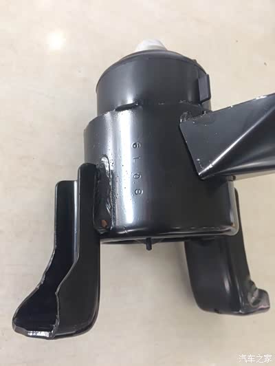

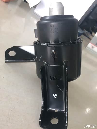

我在马自达4s预定的,647. 不知道是不是进口件?
写的产地日本
2017-03-06 21:47 回复
X_微笑刺客 关禁闭 已屏蔽
奔腾X80
zjwkn888 2017/03/06 21:47:59 发表在 18楼
写的产地日本
机脚上的文字和大家线上买的不一样,分不清楚真假
