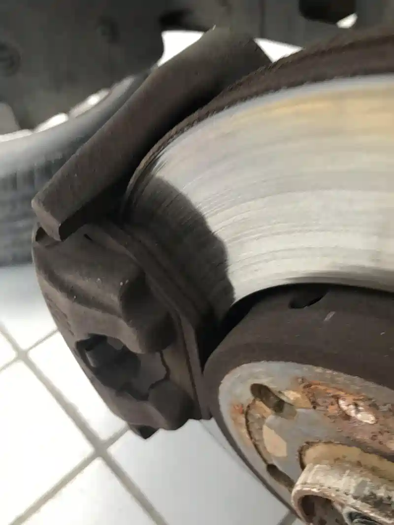

请问现在这个刹车片需要更换吗,谢谢。

刹车片和盘一般情况下,根据每个人的使用的情况,使用的时间也不一样。有用两年就需要换的,有用三五年才需要换的,有的还更长,前面一般磨损较大更换次数较多,后面次数少,不建议刹车片和盘改装改大。这个每次保养最好是让师傅给你检查一下,需要 更换就直接在保养地方更换。!

在刹车片的两端都有凸起的小点,那个就是刹车片的止损点,如果刹车片磨损到和止损点几乎磨平了,那就说明需要更换了

正常情况下,新车状态下的全新的刹车片厚度大概在13mm左右,随着车辆的使用时不断的摩擦刹车片和刹车盘,刹车片会逐渐变薄。当刹车片厚度不足全新厚度的三分之一时,就要准备更换了。你自己可以注意看下刹车片两端会有一个小的凸起点,那个是刹车片的止损点,凸起的止损点的高度大概3mm,与它持平时就必须要更换了。此外,有些车型带有刹车片的感应,磨损到一定的程度后,仪表盘会报警提示需要更换。

,不用换,刹车片还很厚,还有1/3
