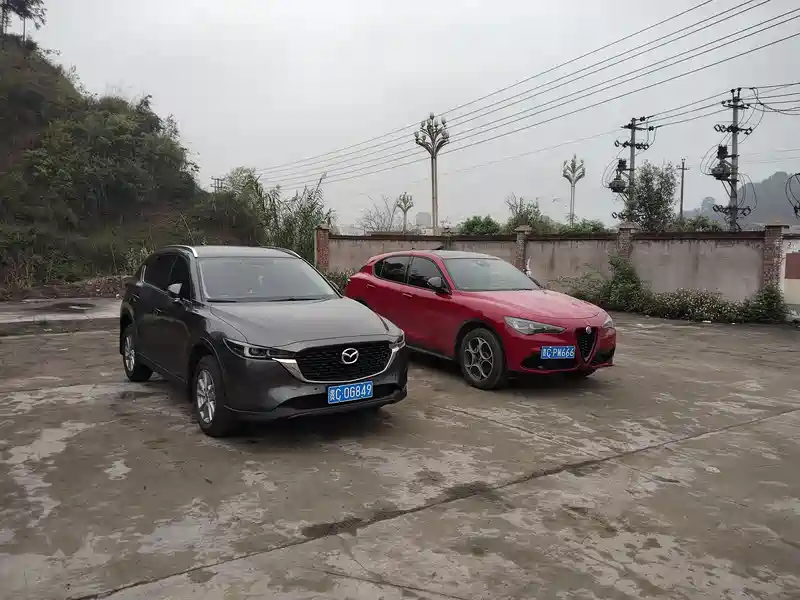

cx5  2.0时速表问题。我的cx5  2.0现在已经10个月了,跑了7800+公里,我发现一个问题,cx5 2.0时速表是不是要比实际偏慢一点,因为我一直喜欢用手机导航,那个小屏幕车机就只是听歌,每次在高速上跑时我发在我的cx5在120的时速时转速大概是2600转,但看手机导航显示时速是122左右,意思就是要比手机导航慢2公里左右。不知道车友们是不是这样的
