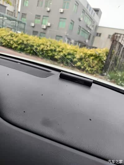

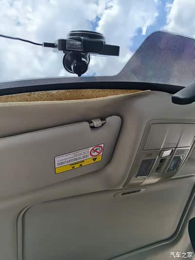

车是2017款第二代马自达CX-5,已经使用了八年,早上开前挡风玻璃加热的时候,吹出来两块黑色海绵的碎块和很多碎屑,问下大家是哪里的东西氧化了吗,要不要更换。我开始以为是顶棚掉下来的,因为顶棚已经开始老化了,但是顶棚上的是黄色的呀,大家知道是哪里来的吗?

是不是顶棚夹层里掉出来的,估计是塞线缆时捣碎了里面海绵。
不过车开8年了,这个没啥惊奇的

风管接口位那位海绵吧,用内窥镜看一下空调管道

应该是空调管道里的密封海绵条,这个不用担心的,没有异响什么的情况就不用处理的。

这是空调风道里的隔音海绵老化碎了,不是顶棚的。得把空调滤芯换了,再清理风道里的碎屑,不然还会吹出来。要是碎得厉害,最好检查下风道里的海绵衬垫,老化严重的话得换掉,避免堵风道影响出风。

我也有同样问题,是空调出风口喷出来的
