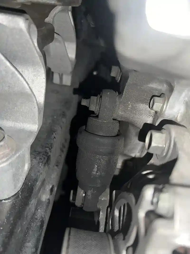

涨紧轮糊成这样了,该不该换?皮带也要一起换吗?
ericssonT28sc
0浏览 · 2025-12-23 14:29· 发布于浙江
我觉得它糊的这么均匀,反而不像是它本身漏油,却像是它这个位置有油气聚集,长时间累积才糊得这么均匀
差不多10w了,涨紧轮外面糊成这样是不是该换了?反正4s让我都换了,还有皮带是不是也要换了?
看网上似乎涨紧轮开个六七万后都挺糊的。
头一辆车 关禁闭 已屏蔽
飞度
原厂用的舍弗勒涨紧轮 你要去4s店的话,估计得小1000 外边好像不到300块钱 不含工时

换  小心断了

就算皮带还能用也要一块更换,因为工时费的原因。

该换就换啊,而且马自达的涨紧轮这玩意必须换原厂的,副厂的换了你会后悔的。

10万公里加上外观糊了,建议换涨紧轮,皮带也一起换更稳妥。虽然表面糊是常见的,但这里程数部件内部可能有磨损,一起换能避免后续单独换的麻烦,省得再拆一次。

10万左右换。

马自达CX-5
上一台车老马六,置换时里程27万5.皮带还好得很,没换过

马自达CX-5
外表擦干净,再观察一段时间,就图片看,不需要换

不用换

不用管。最多换个皮带。你涨紧轮喷点wd润滑下

马自达3 昂克赛拉
管得了 我也是10万多换的!怕扔半路上了!4儿子换的!1000左右

经常观察没异响没有必要换,跟我的一样

杰德
我的本田十七万公里多了,正常检查
