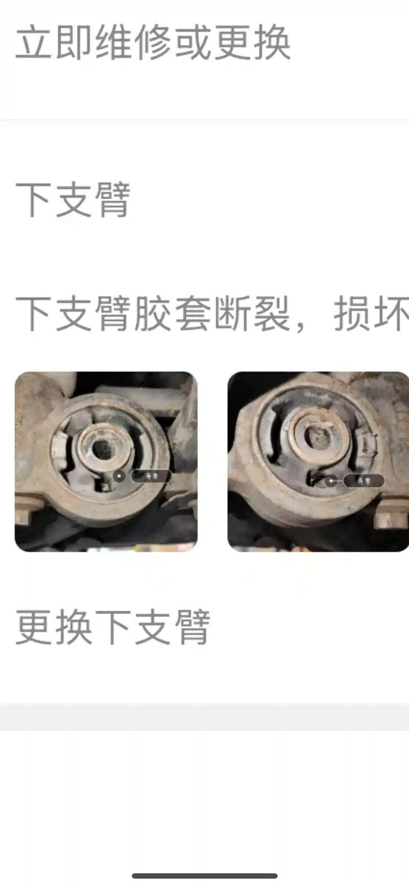

去店里换刹车片和刹车油销售说下支臂胶套开裂,要换一整个臂?没有单独的胶套换吗?有被销售忽悠了,虽然cx5 8年10万公里了,销售说要换刹车油了,我感觉也应该换了,后面测出来销售要接近2.0,我估计才1点几正常,换了安心吧

可以单独换胶套,不用换整个下支臂,找能压胶套的店就行,能省不少钱。刹车油8年了确实该换,测出来的数值高了点,换了确实安心,这部分没被忽悠。

岳阳我问过,没找到换胶套的。我的是10年时发现异响换的

别单独换。但只是开裂没有金属撞击声还能再跑很久,参考一下

胶套最好还是换总成,单独换胶套有可能会后期脱落。

别听忽悠,只要行驶正常无异响就不管,换了没几年一样裂,我的裂了有5年了,至今无任何异响,

我买的延保。索赔俩个,四儿子店不单独更换胶套,只能换一套

我的四万多公里就开裂了,换了总成,三千多,肉疼!
