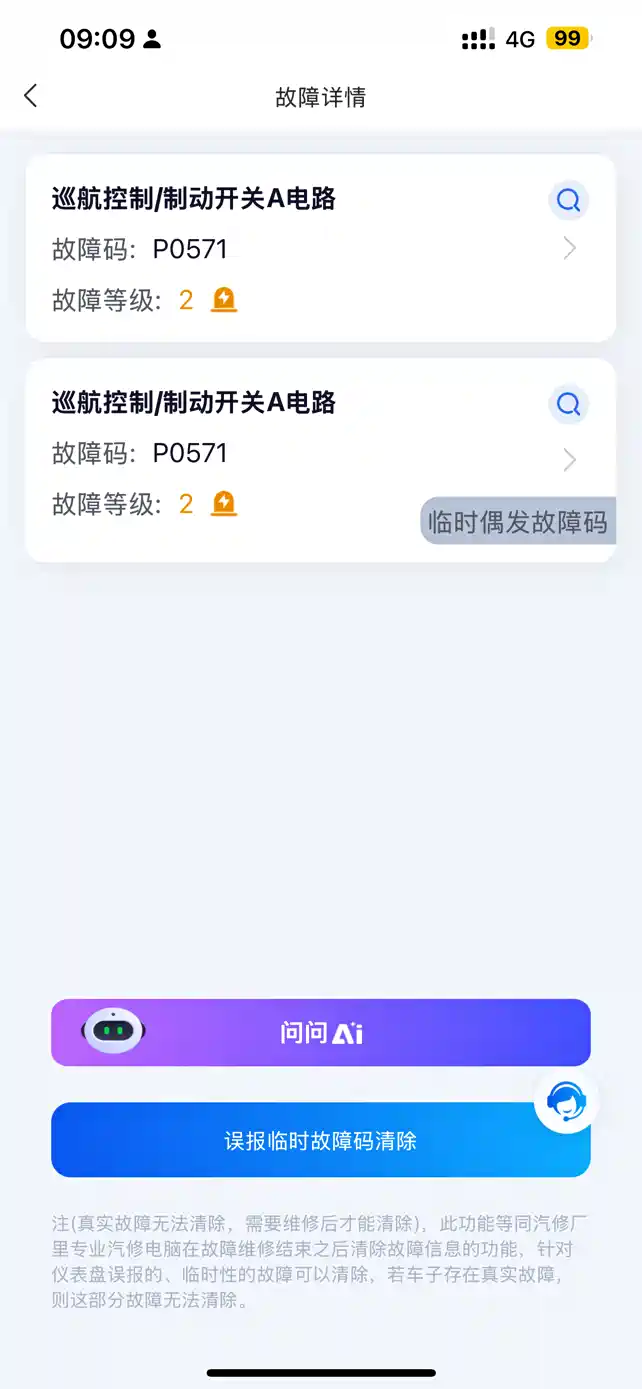

开了10年的CX-5一直很稳定,没有遇到什么问题,只是近来经常出现发动机故障灯亮,报故障码P0571,用万车宝,虽然能够清除,但还会再次发生,找不到原因,哪位车主遇到过这样的问题,请交流一下,是怎么解决的,非常感谢!

老车出现P0571多半是刹车灯开关接触不良或者磨损了,这玩意儿在刹车踏板上面,用久了容易出问题。换个新的刹车灯开关一般就能解决,几十块钱的事儿,自己动手也能换。

是在行驶中,主报警灯,就是红色三角形中间有惊叹号的那个灯先亮一下,一两秒钟后熄灭,故障灯随后再长亮。
用万车宝检查,报P0571 故障码。
可以用万车报OBD清除故障码,但还会再次出现。
不知道是什么问题。
