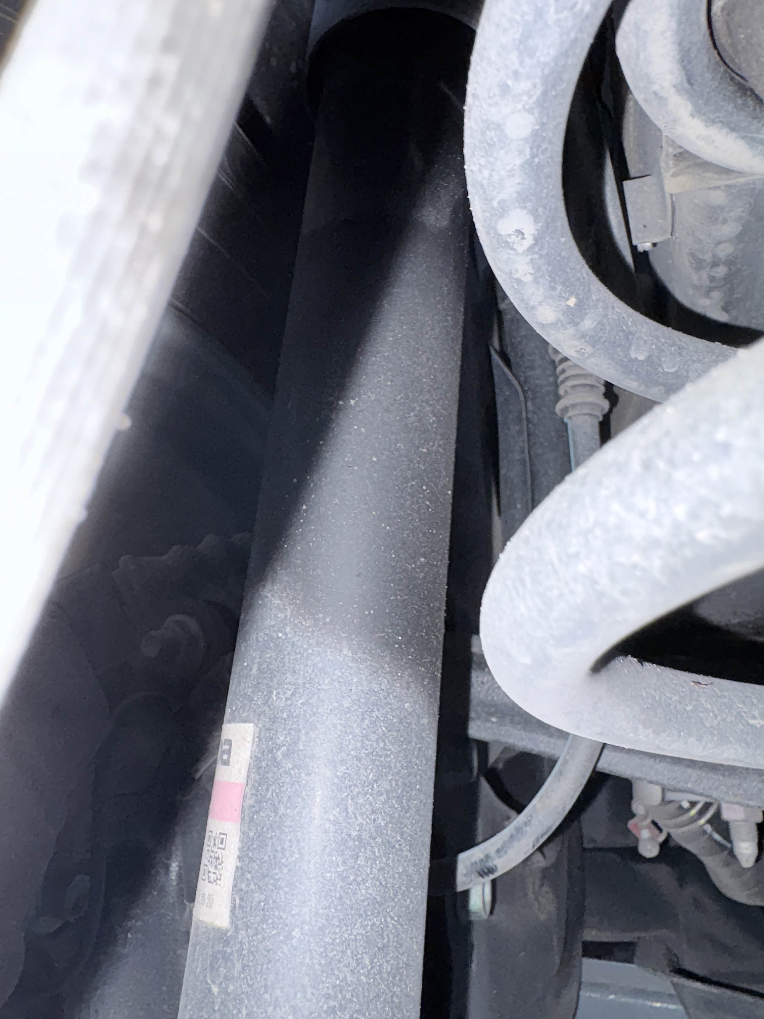

如题,60码以上不管方向盘怎么打,不是跑左就是跑右,总跑偏,是什么原因哦,做四轮定位能不能解决,2024款车,另外图片是最近保养的左减震,是不是漏油了?

名图
如果车辆无法走直线的话,建议检查一下轮胎是否存在吃胎的情况,并且把汽车底盘抬起来,检查一下底盘件是否有老化的情况。楼主的减震器看起来正常,那一段油渍不属于渗漏情况。

马自达3 昂克赛拉
看着不像是漏油的痕迹啊

马自达CX-50行也
减震器不要紧有一些油污问题不大 主要是跑偏问题 要详细检查 比如拉杆 球头 摆臂胶套等 做四轮定位 只是把方向校正好了 不解决问题

引擎声就是BGM 关禁闭 已屏蔽
跑偏可能是四轮定位数据不准,也可能是左减震漏油导致悬挂失衡(图片里减震有油渍像漏油)。先检查减震是否漏油,漏的话换减震再做四轮定位,单做定位可能没用,先处理减震问题更关键。

开心9718 关禁闭 已屏蔽
长城C20REV
2024款CX - 5 60码以上老跑偏,对照这款车的常见故障,大概率是悬挂、轮胎、四轮定位或制动系统出了问题。四轮定位只能解决定位参数不准导致的跑偏,要是减震、轮胎这类硬件故障,单做定位根本没用 。
