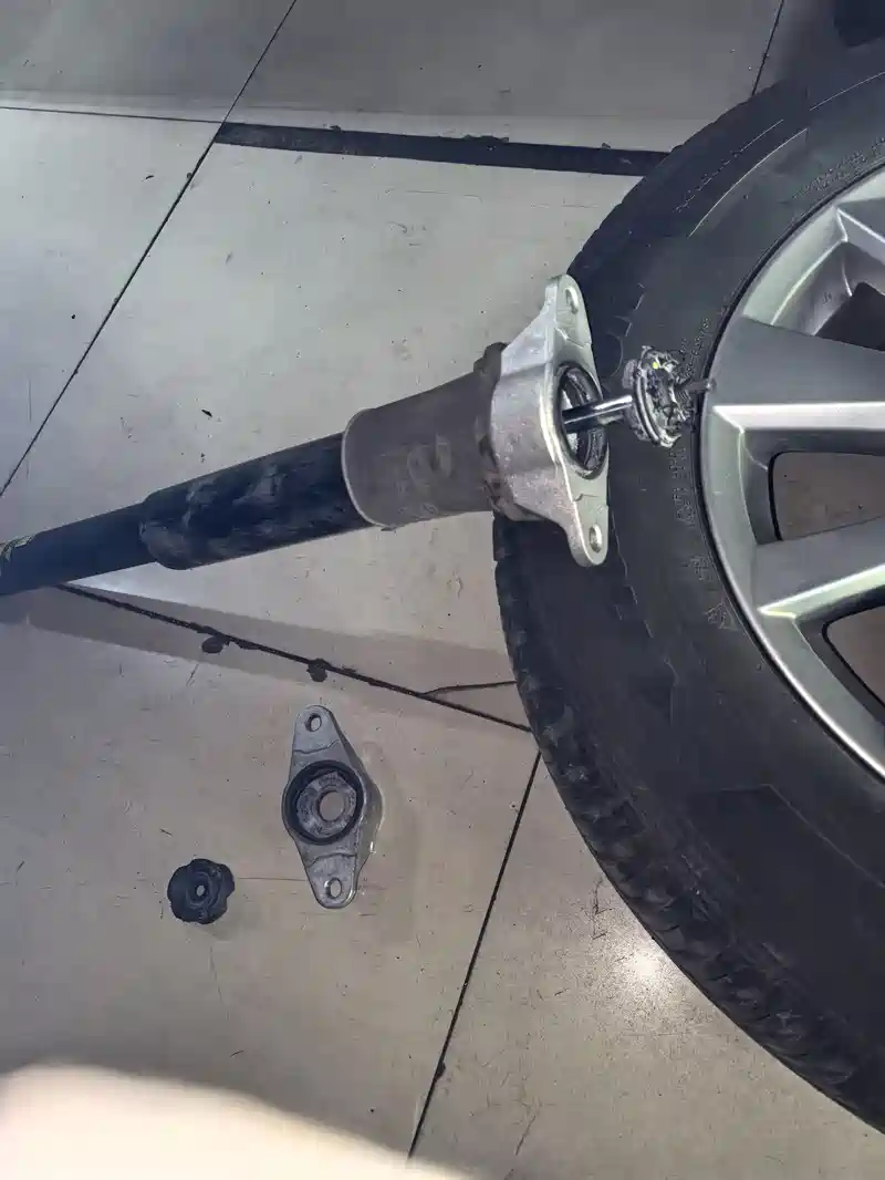

15款2.0的CX-5,跑了八万多公里,路况一般,有不少城乡结合部的路面。前一段时间底盘在走走停停的时候,偶尔会出现“咕,咕”的异响,这个声音很不好形容,就像一个底部带边圈的铁皮油桶在地上轻轻移动,刮了一下地板那种声音。或者倒扣拖着铁簸箕在地上刮一下那种声音。前一段时间检查了,前后各有一支避震漏油,就换了四只减震器,然后发现后减震顶胶坏了,换了两个顶胶,还换了前后四根小吊杆,前下摆臂胶套也裂了,换了一对前下摆臂。 干了这么多下来,觉得问题应该解决了。结果全部装好了以后,发现这个声音还是会出现,只是出现的频率比以前少了一点而已。实在想不出问题。求助车友。   (顺便吐槽一下原厂的后减震顶胶不知道是哪个缺德老六设计的结构,根本承受不了多少压力,时间一久必坏。)
