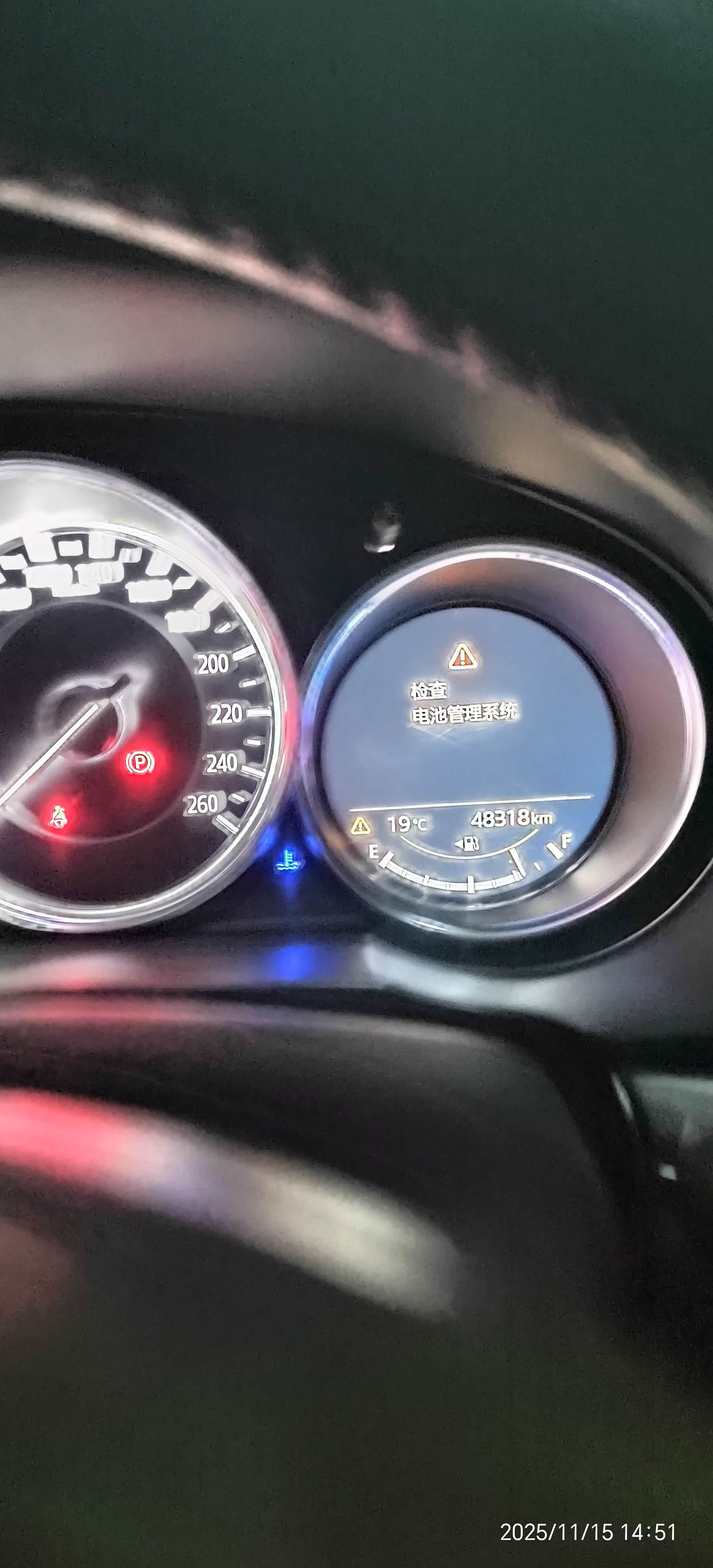

车五年2个月行驶了4万8千多公里,一半高速一半市内里程。今天打火仪表盘自动启停黄灯闪烁,显示检查电池管理系统。电池应该快到寿命了,两个月前去4S保养时还特意检测了电瓶,维修工说还可以用,处于良好状态,以为能撑过这个冬天呢。没想到刚过两月就报警了。看来冬天降温之前要换掉了,电瓶挂掉真是没有征兆的。考虑换马勒Q85或原车的汤浅Q85。车友们都换过电瓶了吗?换的那个品牌?

马勒和汤浅的Q85都可以,汤浅是原厂配套品质稳定,马勒性价比高些。电瓶寿命确实说不行就不行,尤其天一冷就容易突然罢工,早点换了省心。

已经很不错了,看样子我的四年五六万多公里也要换了。

我的杠五电瓶是骆驼的,目前跑了4万多公里,九月份保养检测还可以。

换过,疫情封闭了一个月,车没启动过,电瓶废了,怎么充电都不好用了,换了瓦尔特的

瓦尔塔的,每年冬天前冲一次电,已经用了4年多了

我-5换的是骆驼,我在网上买的,比较下来骆驼冷启动电流高 性价比高

原车电瓶用了刚好6年,换了汤浅,第一次报警后加屈臣氏蒸馏水后又坚持了一个冬天。
