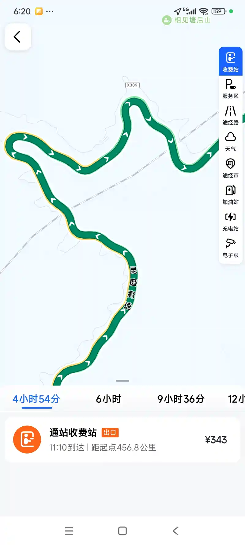

2016款CX-5,已用9年。之前过弯很稳,在国道上60以下过弯是没一点问题的。但最近过雨后弯道,明显感觉后轮有侧滑现象。已经累计3次,其中一次差点失控。
8月16日从元阳县到红河县路上,下坡转弯时,后轮有一次轻微向左漂移。
2025年8月17日,从元江沿国道213经因远镇向墨江方向走,过玉嘎新村后下雨,在沙浦村附近的弯道过弯时打滑,后轮向弯道外侧漂移了。在这个地方,吓得不轻,幸好最后稳住了。那道路限速30确实有道理,我速度在60左右,加上刚下雨,所以侧向甩尾了。
8月20日,在竹塘至上允的214国道上,又是雨后,以50速度过一个弯,又感觉一次后轮侧滑,但是对行驶没造成影响。
现在感觉过弯时后轮有明显跳动,抓地没有以前那样的粘附感。可以肯定轮胎没问题,因为胎纹深度很足,两前胎是去年双十一才换的,两后胎也是才用两三年的,胎纹深度远超更换标准。两天前我在元绿二级路跑80,那也是雨后过弯也觉得很稳。
每一次后轮发生漂移,都出现在向右转弯的弯道上,是不是左后轮或者左后悬架有问题?
可能主要原因:
①路太弯
