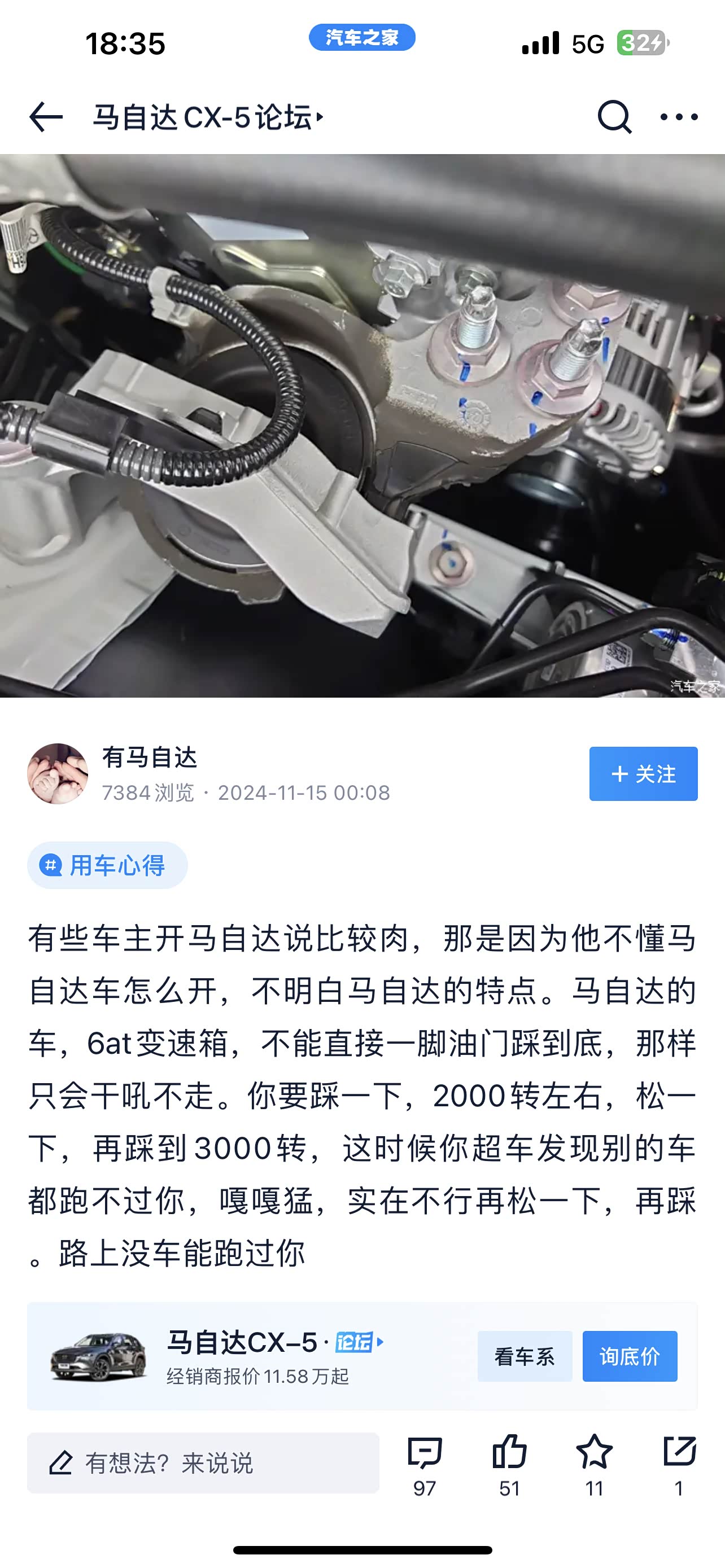

这情况新车都有!暴力跑几圈匹配一下变速箱就好了!4000转起步,跑几转国道高速!反正就是跑快的之后就好开了[捂脸]
