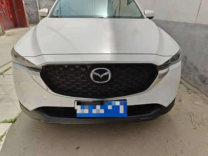

首保用的道达尔机油,机油加到接近上线,跑了4800公里了,机油下降到接近中线,感觉消耗量还挺大的,大家的车也是这样的吗?朋友们用原厂道达尔或出光一般多少公里换油?
