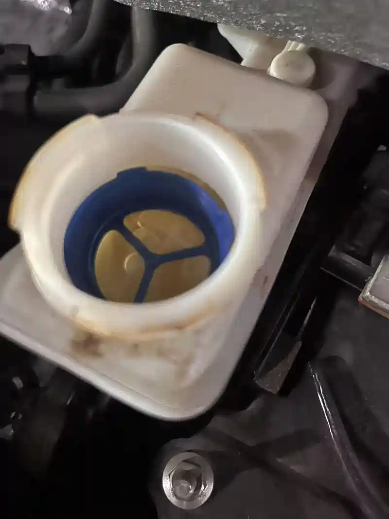

2.5AWD,已行驶37500km。前次保养7500km后,再次保养时,发现刹车油(制动液)低至滤网位置,但未查出渗漏点。这种情形是否正常?刹车油(制动液)正常损耗有这么多吗?(平时开车习惯丢油,少踩刹车)

只要刹车油壶不漏,是可以用很久的,如果发现刹车油到刻度线,那你在刹车时会感觉到不一样。应该尽快加注。

长沙车友8451283兄,刹车油正常损耗通常很少,因为制动液是密封循环的。你这情况,先看刹车片,若刹车片变薄,刹车分泵活塞会外移,油液会填充间隙,导致油壶液面下降,这是正常的(因为你少踩刹车,刹车片磨损慢,可能之前没留意,这次对比明显)。要是没渗漏,也可能是油壶传感器误报,或者油液高温气化(但你少刹车,概率低 )。建议先观察刹车片厚度,再去4S用诊断仪查刹车系统数据流,看看油液压力、传感器数值是否异常,确认下分泵、管路有没有微漏(有些漏点难发现)。供你参考,可采纳看看 。

正常五六年都不见少,是不是刹车片磨损比较大导致制动液下降了

刹车油正常损耗。检查一下吧。

看标线
