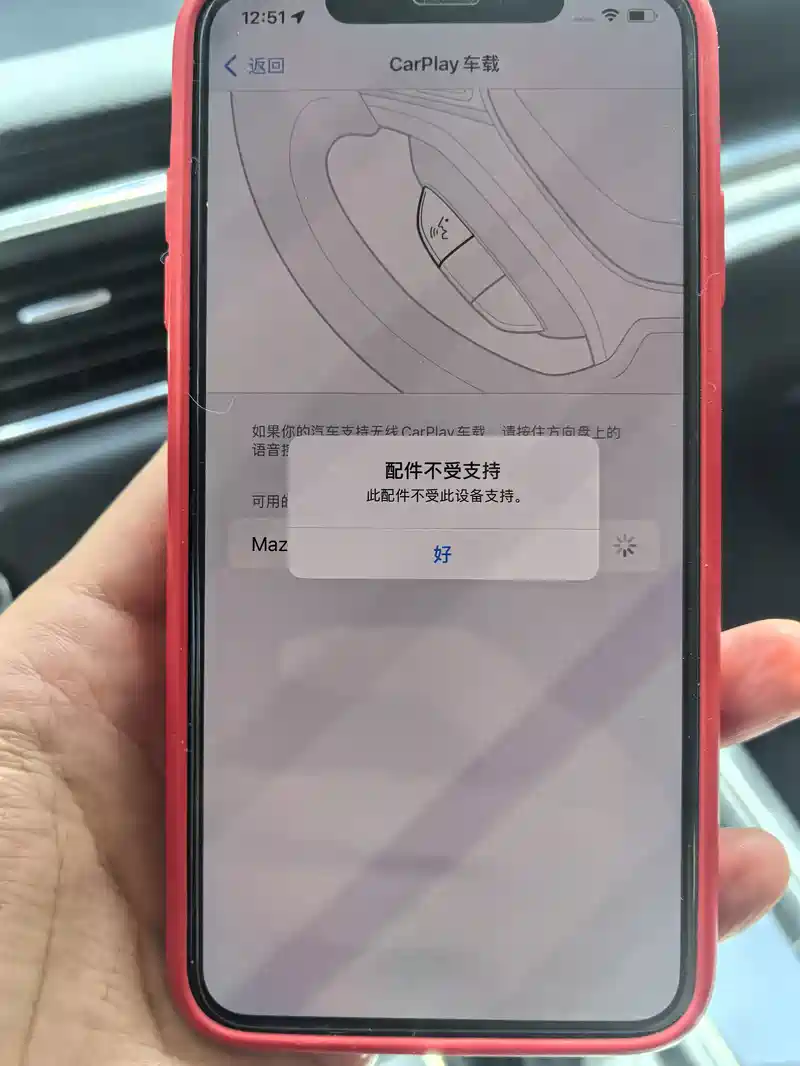

问 24款CX5 Carplay连接失败,配件不支持怎么办? 删除 推荐精华 置顶 取消置顶 关闭回复 打开回复 推荐编辑 楼主禁言 移动帖子 重置头像 操作记录 大海77777 0浏览 · 2025-04-17 16:40· 发布于上海 24款CX5,Car play 连接时最后一步提示配件不支持,车机显示手机已连接。请教一下,是哪里设置的问题。谢谢 举报 打开汽车之家 阅读体验更好 相关问题 更多 问电瓶问题请教一下 0回答 问玻璃升降器钢丝断裂 0回答 问前雨刮不喷水了 0回答 问CX5 仪表台异响 0回答 问CX一5变速箱油 0回答 问请教座椅加热问题 0回答 全部回复 只看楼主 偷油的不一定是老鼠 关禁闭 已屏蔽 这种情况大概率是因为你这个手机不支持互联的连接,建议你用数据线连接试一下效果,当然无线也是需要共同连接才可以的,部分老款的苹果手机确实是不支持这个无线连接的13以后的好像是没事儿,以前的不行 2025-04-17 16:49 来自河北 回复 沙发 屏蔽此人 举报 删除 取消删除 禁言 重置头像 共有条对话 > 老衲一头秀发5966 关禁闭 已屏蔽 名图 建议使用原厂数据线连接车机和手机再试试看,应该就不会再报这种错了。 2025-04-17 16:57 来自江西 回复 板凳 屏蔽此人 举报 删除 取消删除 禁言 重置头像 共有条对话 > 朝花夕拾123456hj 关禁闭 已屏蔽 马自达CX-5 我要申诉 本楼已被删除 查看回帖内容查看操作记录 2025-04-17 18:50 来自四川 地板 屏蔽此人 删除 取消删除 禁言 重置头像 共有条对话 > Amin马自达车友 关禁闭 已屏蔽 马自达CX-5 马自达车机限制太多,无线的不好弄,有线的应该好操作点,你可以打厂家电话咨询下。 2025-04-17 19:11 来自陕西 回复 屏蔽此人 举报 删除 取消删除 禁言 重置头像 共有条对话 > rvbinbjy 关禁闭 已屏蔽 马自达CX-5 -5 的卡普雷就是无线连接很烧脑 2025-04-18 10:39 来自江苏 回复 屏蔽此人 举报 删除 取消删除 禁言 重置头像 共有条对话 > 宏宇车 关禁闭 已屏蔽 马自达CX-5 车机问题吧!找店里! 2025-04-18 12:32 来自江西 回复 屏蔽此人 举报 删除 取消删除 禁言 重置头像 共有条对话 > 广州智尊 关禁闭 已屏蔽 马自达CX-5 我的是24款智尊版,若上车时不能自动连接,用触摸屏重新连接一下就行,不用5秒,我的是12pro,只要首次通过数据线(必须原装)有线连接一次成功后,以后都可以轻松用无线。 2025-04-18 16:08 来自广东 回复 屏蔽此人 举报 删除 取消删除 禁言 重置头像 共有条对话 > wg207 关禁闭 已屏蔽 大把的无线carpkay的盒子。 2025-04-18 21:35 来自广东 回复 屏蔽此人 举报 删除 取消删除 禁言 重置头像 共有条对话 > 立白2013 关禁闭 已屏蔽 马自达CX-5 我的卡普赖怎么每次上车不能自动连接,设置里面自动连接也打对号了 2025-04-19 09:40 来自山东 回复 屏蔽此人 举报 删除 取消删除 禁言 重置头像 共有条对话 > 12949299 关禁闭 已屏蔽 马自达CX-5 用的插线连的,一般都是比较稳定的。 2025-04-19 10:25 回复 屏蔽此人 举报 删除 取消删除 禁言 重置头像 共有条对话 > 机器猪2011 关禁闭 已屏蔽 迈腾 1. 无线连接是有这个问题;而且车机蓝牙版本也低,即便连接上了,也有明显的延迟卡顿,特别是播放无损码流大的无损音乐;2. 我现在都用有线连接了,还是这个稳定; 2025-04-19 11:03 来自北京 回复 屏蔽此人 举报 删除 取消删除 禁言 重置头像 共有条对话 > 希望有力量 关禁闭 已屏蔽 马自达CX-50行也 放弃无线连接 用有线连接很稳定 你可以试试 2025-04-19 11:19 来自陕西 回复 屏蔽此人 举报 删除 取消删除 禁言 重置头像 共有条对话 > 还想在主楼增加内容?点击续写主楼内容 登录 参与更多互动 发表回复 打开App,查看更多评论 首 页 上一页 下一页 末 页 跳 转 取 消 还想在主楼增加内容?点击续写主楼内容 登录 参与更多互动 系统故障 发表回复 图片最多上传9张 微信好友 微信朋友圈 新浪微博 QQ好友 QQ空间 取消 相关推荐 加载中
