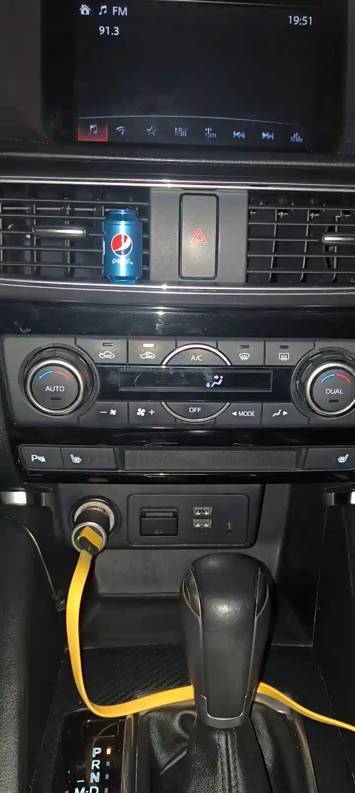

问 U***接口插U盘无反应,是哪里出了问题? 删除 推荐精华 置顶 取消置顶 关闭回复 打开回复 推荐编辑 楼主禁言 移动帖子 重置头像 操作记录 锤子777 0浏览 · 2025-04-13 23:42· 发布于广东 求教各路大神,我杠5的U S B接口插U盘没有反应,换了几个U盘都一样,U盘格式是对的,U S B口插数据线手机充电也没反应,旁边的点烟口就正常,请问这是哪里出了故障? 举报 打开汽车之家 阅读体验更好 相关问题 更多 问快十万公里的CX-5 0回答 问没能自动锁车的原因? 0回答 问CX5底盘问题 0回答 问刹车油侧面管子烧焦 0回答 问马自达烧机油么? 0回答 问这根线是干啥的? 0回答 全部回复 只看楼主 秋名山三蹦子竞速冠军 关禁闭 已屏蔽 缤智 U盘的问题排除了,那肯定就是U***接口有问题,接口接触不良,也有可能是车载多媒体识别有问题,你可以用你这个U***接口插上数据线给手机充电试试,看看有没有电源,如果一点没有电,那说明就是接口断接了。 2025-04-13 23:54 来自福建 回复 沙发 屏蔽此人 举报 删除 取消删除 禁言 重置头像 共有条对话 > 山东的小伙 关禁闭 已屏蔽 宝骏560 车辆的U,S,B连接口位置插U盘没有任何反应,大多数都是相关线路问题或者是保险丝的问题。首先,根据您的描述,手机充电连接线也是没有反应的,说明这个位置是没有供电电压的。其次就是重点检查一下保险丝就可以了,在方向盘下面左侧位置的保险盒里面。找到U,S,B对应的保险丝,更换新的保险丝就可以解决问题。 2025-04-14 06:40 来自山东 回复 板凳 屏蔽此人 举报 删除 取消删除 禁言 重置头像 共有条对话 > 希望有力量 关禁闭 已屏蔽 马自达CX-50行也 旁边的点烟器有电 然后u.s.b没电 重点检查u.s.b的线路 然后在车上找找还有没有其它地方的u.s.b再试试 2025-04-14 07:44 回复 地板 屏蔽此人 举报 删除 取消删除 禁言 重置头像 共有条对话 > 12949299 关禁闭 已屏蔽 马自达CX-5 不行就用那个sd卡的接口试试,可能是这里没有电或者不识别这个盘。可以去维修店看看什么问题。 2025-04-14 09:19 回复 屏蔽此人 举报 删除 取消删除 禁言 重置头像 共有条对话 > Amin马自达车友 关禁闭 已屏蔽 马自达CX-5 这个确实让人头疼,很有可能就是接口的问题了。 2025-04-14 09:28 来自陕西 回复 屏蔽此人 举报 删除 取消删除 禁言 重置头像 共有条对话 > lz_zhengyj 关禁闭 已屏蔽 速腾 可能是u***插口后面的连接线有问题,保险丝、保险电阻、接线插针氧化等,都有可能。车机后面的u***接口、插到面板接口的延长线,清理一下触点,重新插拔一下试试。 2025-04-14 09:58 来自山东 回复 屏蔽此人 举报 删除 取消删除 禁言 重置头像 共有条对话 > 秦始黄焖鸡 关禁闭 已屏蔽 哈弗大狗 那估计就是U***线束的问题了,或者是之前拆车机的时候没接线束 2025-04-14 10:35 来自吉林 回复 屏蔽此人 举报 删除 取消删除 禁言 重置头像 共有条对话 > 还想在主楼增加内容?点击续写主楼内容 登录 参与更多互动 发表回复 打开App,查看更多评论 首 页 上一页 下一页 末 页 跳 转 取 消 还想在主楼增加内容?点击续写主楼内容 登录 参与更多互动 系统故障 发表回复 图片最多上传9张 微信好友 微信朋友圈 新浪微博 QQ好友 QQ空间 取消 相关推荐 加载中
