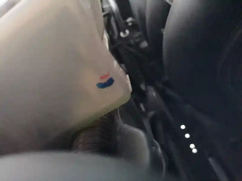

防冻液从蓝色上限降到这个位置,正常吗? 删除 取消推荐 置顶 取消置顶 关闭回复 打开回复 推荐编辑 楼主禁言 移动帖子 重置头像 操作记录 取不到什么好昵称了 0浏览 · 2025-02-17 11:29· 发布于湖南 第二次保养的时候防冻液在这个位置,4S加到蓝色上限处,然后开了2万公里了又少到这个位置了,没到最下限,这个正常吗??首保的时候没注意看液面位置。 举报 打开汽车之家 阅读体验更好 相关问题 更多 问电瓶更换的问题 0回答 问加错了cx5变速箱油 0回答 问紧急呼叫。。 0回答 问关于马自达发动机问题 0回答 问关于补漆笔的 0回答 问请教各位大哥 0回答 全部回复 只看楼主 山东的小伙 关禁闭 已屏蔽 宝骏560 车辆防冻液在最低的位置,这个是属于防冻液亏损。像这种情况一般都是属于自然的损耗,车辆在质保范围之内,抽空去4s店进行车辆防冻液的补充添加就可以了。添加之后再继续观察一下正常新车不会出现渗漏的情况。 2025-02-17 11:37 来自山东 回复 沙发 屏蔽此人 举报 删除 取消删除 禁言 重置头像 共有条对话 > 头一辆车 关禁闭 已屏蔽 飞度 你观察冷车液位,然后划线做个记录。持续观察冷却液位不下降即可。因为给你加防冻液的时候是热车状态。无法知道最低线在哪,只能自己持续观察最低线即可。 2025-02-17 11:40 来自河北 回复 板凳 屏蔽此人 举报 删除 取消删除 禁言 重置头像 共有条对话 > 12949299 关禁闭 已屏蔽 马自达CX-5 马自达的这个壶属于副水箱,铁盖那里不少就问题不大,这车的冷却液确实有损耗,这里到了下限可以再补点就可以了。问题不大的。 2025-02-17 12:12 来自新疆 回复 地板 屏蔽此人 举报 删除 取消删除 禁言 重置头像 共有条对话 > 中华小当家啊 关禁闭 已屏蔽 马自达3 昂克赛拉 和你一样,冷却液添加过2次,跑个1年左右就下降到最大值和最小值中间,再也没变过。只要不低于最低刻度线无所谓的 2025-02-17 12:17 来自上海 回复 屏蔽此人 举报 删除 取消删除 禁言 重置头像 共有条对话 > 苏三伍 关禁闭 已屏蔽 马自达CX-5 正常 你现在的位置已经是在上限上面了 2025-02-17 14:17 来自辽宁 回复 屏蔽此人 举报 删除 取消删除 禁言 重置头像 共有条对话 > 风景就在路上 关禁闭 已屏蔽 豪越L 这个没有什么问题。因为防冻液在正常使用的过程中是有一定损耗的,但量不大。再就是防冻液也受热涨冷缩的影响,热车的时候高一些,冷车的时候低一些 2025-02-17 20:19 来自吉林 回复 屏蔽此人 举报 删除 取消删除 禁言 重置头像 共有条对话 > hombk 关禁闭 已屏蔽 继续观察,如果是正常损耗,就问题不大。 2025-02-18 08:16 来自陕西 回复 屏蔽此人 举报 删除 取消删除 禁言 重置头像 共有条对话 > 快乐的大王 关禁闭 已屏蔽 你这个上上限,下边的L才是下限呀,看明白了吗? 2025-02-18 09:53 回复 屏蔽此人 举报 删除 取消删除 禁言 重置头像 共有条对话 > Amin马自达车友 关禁闭 已屏蔽 马自达CX-5 正常下缺了就抓紧补,店里保养能靠谱点。 2025-02-18 09:55 来自陕西 回复 屏蔽此人 举报 删除 取消删除 禁言 重置头像 共有条对话 > kry4369 关禁闭 已屏蔽 逸致 防冻液顿时间内下降较多,有理由怀疑管路中某个点出现了渗漏,尽快检查泄漏点维修或更换,避免行驶中开锅。 2025-02-18 20:15 来自北京 回复 屏蔽此人 举报 删除 取消删除 禁言 重置头像 共有条对话 > 苏州车友7439815 关禁闭 已屏蔽 和你一样,冷却液添加过2次,跑个1年左右就下降到最大值和最小值中间,再也没变过。只要不低于最低刻度线无所谓的 2025-02-18 21:49 来自江苏 回复 屏蔽此人 举报 删除 取消删除 禁言 重置头像 共有条对话 > 就是萝卜 关禁闭 已屏蔽 马自达CX-5 这个已经超过最高线了,建议冷车后再观察。 2025-02-18 22:31 来自重庆 回复 屏蔽此人 举报 删除 取消删除 禁言 重置头像 共有条对话 > 重庆车友8515424 关禁闭 已屏蔽 马自达3 这个损耗的相当严重。 2025-02-19 09:17 来自重庆 回复 屏蔽此人 举报 删除 取消删除 禁言 重置头像 共有条对话 > Kevin4ever 关禁闭 已屏蔽 Model Y 最好是看有刻度的那边,好判断些 2025-02-19 09:48 来自重庆 回复 屏蔽此人 举报 删除 取消删除 禁言 重置头像 共有条对话 > 还想在主楼增加内容?点击续写主楼内容 登录 参与更多互动 发表回复 打开App,查看更多评论 首 页 上一页 下一页 末 页 跳 转 取 消 还想在主楼增加内容?点击续写主楼内容 登录 参与更多互动 系统故障 发表回复 图片最多上传9张 微信好友 微信朋友圈 新浪微博 QQ好友 QQ空间 取消 相关推荐 加载中
