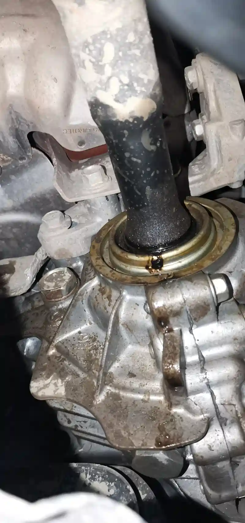

问 马自达Cx5这里漏油,请教! 删除 推荐精华 置顶 取消置顶 关闭回复 打开回复 推荐编辑 楼主禁言 移动帖子 重置头像 操作记录 明月夏 0浏览 · 2025-02-10 09:36· 发布于四川 请教懂行的车友师傅!谢谢啦!我的马自达cx5,今天保养换机油时,发现这里漏油(位置大约在机油放油孔上方附近),不知道这个油封叫啥名称,需马上维修吗?? 举报 打开汽车之家 阅读体验更好 相关问题 更多 问CX5轮胎温度问题 0回答 问钥匙丢了一把 0回答 问启停 0回答 问各位好!请教一下 0回答 问600块贵不贵啊? 0回答 问请教-5车主 0回答 全部回复 只看楼主 小伟杰 关禁闭 已屏蔽 雷克萨斯IS 您好,看照片的话,你这边拍照过来的这个位置是一个半轴油封,进期漏油不是说很严重,如果后期出现漏油严重的话进行更换一个半轴油封就可以了。在外面综合修理厂大概价格在100多200块钱左右,换好之后检查一下变速箱油位是否正常就行。这里漏的油是变速箱油。 2025-02-10 09:37 来自广东 回复 沙发 屏蔽此人 举报 删除 取消删除 禁言 重置头像 共有条对话 > 偷油的不一定是老鼠 关禁闭 已屏蔽 这个是分动箱油封,这是这款车的一个通病,直接更换油封就可以了,一般在8-10万公里左右就会出现这个问题,概率性还比较大,更换的价格大概是在300元左右,具体因地域不同有差异 2025-02-10 09:38 来自河北 回复 板凳 屏蔽此人 举报 删除 取消删除 禁言 重置头像 共有条对话 > 修理工老张 关禁闭 已屏蔽 秦L 通过图片来看,这个是变速箱的半轴油封坏掉了,从而导致变速箱漏油出现。这种情况的话一定要及时的进行处理,如果不维修的话,变速箱油就会不足,从而造成变速箱内部磨损烧坏。这个更换起来也是比较麻烦的,需要先把半轴拆下来,然后把里面的变速箱油放出来一部分,然后从外面把这个油封更换掉,然后再装回去重新加油。 2025-02-10 09:44 来自山东 回复 地板 屏蔽此人 举报 删除 取消删除 禁言 重置头像 共有条对话 > 希望有力量 关禁闭 已屏蔽 马自达CX-50行也 我要申诉 本楼已被删除 查看回帖内容查看操作记录 2025-02-10 09:49 来自陕西 屏蔽此人 删除 取消删除 禁言 重置头像 共有条对话 > 车友会的人 关禁闭 已屏蔽 四驱的?这里漏的是变速箱油?还是分动箱油? 2025-02-10 10:19 来自天津 回复 屏蔽此人 举报 删除 取消删除 禁言 重置头像 共有条对话 > 宏宇车 关禁闭 已屏蔽 马自达CX-5 材料费几十块,工时费 200 以上,尽早安排换!找专业点的师傅! 2025-02-10 10:58 来自江西 回复 屏蔽此人 举报 删除 取消删除 禁言 重置头像 共有条对话 > 合肥车友Pengswen 关禁闭 已屏蔽 风云 半轴油封漏油了…油封不值多少钱,主要是工时费用。更换时一定要用专用工具定心安装,否则大多数换不住… 2025-02-10 12:23 来自安徽 回复 屏蔽此人 举报 删除 取消删除 禁言 重置头像 共有条对话 > GlANT_XTC_SLR3 关禁闭 已屏蔽 您好,看照片的话,你这边拍照过来的这个位置是一个半轴油封,进期漏油不是说很严重,如果后期出现漏油严重的话进行更换一个半轴油封就可以了。在外面综合修理厂大概价格在100多200块钱左右,换好之后检查一下变速箱油位是否正常就行。这里漏的油是变速箱油。 2025-02-10 14:44 回复 屏蔽此人 举报 删除 取消删除 禁言 重置头像 共有条对话 > 12949299 关禁闭 已屏蔽 马自达CX-5 看样子像是四驱的车,这里应该是油封漏油了,材料费不贵,主要就是工时费贵点,发现了早点修下吧,免得油漏多了。 2025-02-10 16:53 来自新疆 回复 屏蔽此人 举报 删除 取消删除 禁言 重置头像 共有条对话 > rvbinbjy 关禁闭 已屏蔽 马自达CX-5 大概率油封漏油,小问题好处理 2025-02-10 20:56 来自江苏 回复 屏蔽此人 举报 删除 取消删除 禁言 重置头像 共有条对话 > 苇子沟 关禁闭 已屏蔽 宋L DM-i 马自达CX-5半轴油封漏油可这样处理: - 若发现得早,漏油不严重,可先清洁观察,看是否因装配油残留或轻微渗油导致,定期检查油位和渗漏情况。 - 若漏油严重,应及时到专业维修店或4S店,更换半轴油封,同时检查半轴及相关部件有无损坏,确保维修后做好测试。 2025-02-11 12:01 来自黑龙江 回复 屏蔽此人 举报 删除 取消删除 禁言 重置头像 共有条对话 > LYJ小健 关禁闭 已屏蔽 马自达CX-5 分动箱油封老化 2025-02-11 12:21 来自广东 回复 屏蔽此人 举报 删除 取消删除 禁言 重置头像 共有条对话 > 明月夏 楼主 关禁闭 已屏蔽 谢谢师傅们的回复,谢谢!但有的师傅说是半轴油封漏,有的师傅说是分动箱漏,有的说变速箱漏?是因为照片照的范围不够,导致的判断差异吗?毕竟说的是几个不同的部位呀,如果是漏变速箱油,我觉得还是应该及时修理处置,如果是分动箱漏油,就再观察观察看看。 2025-02-11 15:14 来自四川 回复 举报 删除 取消删除 禁言 重置头像 共有条对话 > 明月夏 楼主 关禁闭 已屏蔽 仔细参考了他人图片,漏油的位置就是黄色剑头所指位置。看看这样能不能帮助师傅判断具体漏油点及零件。 2025-02-11 15:28 来自四川 回复 举报 删除 取消删除 禁言 重置头像 共有条对话 > 一双拖鞋走四季 关禁闭 已屏蔽 马自达CX-5 四驱分动箱油封 副驾驶侧最外面 01-27-397 2025-02-21 01:33 来自湖南 回复 屏蔽此人 举报 删除 取消删除 禁言 重置头像 共有条对话 > 希望有力量 关禁闭 已屏蔽 马自达CX-50行也 我要申诉 本楼已被删除 查看回帖内容查看操作记录 2025-02-21 08:02 来自陕西 屏蔽此人 删除 取消删除 禁言 重置头像 共有条对话 > 无语6040 关禁闭 已屏蔽 我的14年的2.5豪华,22年发现半轴漏油,坚持了两年,去年1月份在四S店花费600多换了半轴油封,今年换机油时又发现漏了,但是检查齿轮油不缺,估计换个油封质量不好,用了几个月又漏了。坚持一段时间还的换,换这个油封比较麻烦 2025-03-19 18:03 来自河北 回复 屏蔽此人 举报 删除 取消删除 禁言 重置头像 共有条对话 > 之家车友2511163 关禁闭 已屏蔽 10年了,也差不多了老化了,跑多少公里了 2025-03-19 18:21 来自河南 回复 屏蔽此人 举报 删除 取消删除 禁言 重置头像 共有条对话 > 还想在主楼增加内容?点击续写主楼内容 登录 参与更多互动 发表回复 打开App,查看更多评论 首 页 上一页 下一页 末 页 跳 转 取 消 还想在主楼增加内容?点击续写主楼内容 登录 参与更多互动 系统故障 发表回复 图片最多上传9张 微信好友 微信朋友圈 新浪微博 QQ好友 QQ空间 取消 相关推荐 加载中
