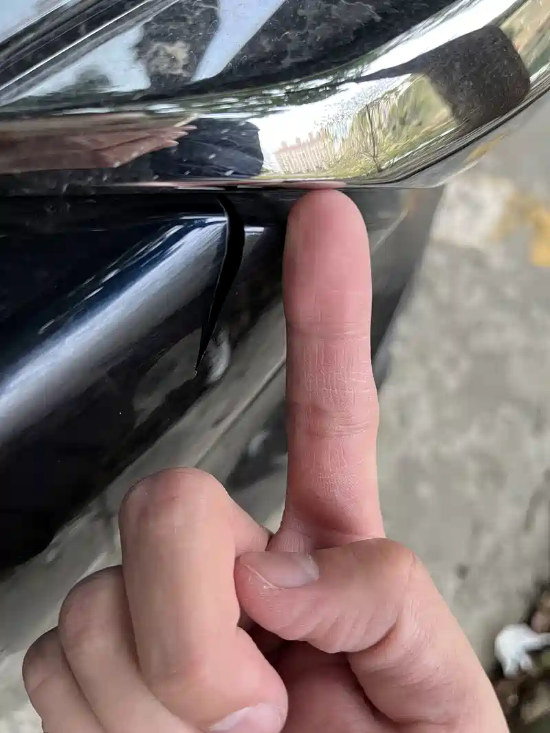

新车撞到了闯红灯的电驴,还逃了,报警了说没有责任人没法开证明,除非直接写自己全责,没证明无法走保险,真糟心。问了维修店,修补+喷漆的话400-500,保险杠半喷和全喷的价格,耗时1天;而4S店则要700,说是原厂漆半喷,耗时2-3天,下方黑色凹进去的都只能大概修复修复……想咨询下维修店和4S店两者修复有区别嘛?应该不会影响质保吧?如果不修的话会不会有什么影响?比如下雨漏水啥的……问了4S店说是没影响只是丑了点?本来还简单的以为黏点胶水就行了,没想到还是要焊接加喷漆……纠结。另外保险是不是一年出险一次第二年不会涨保费?但第二年也没折扣?出险两次第二年才会涨保费?太平洋的保险……

维修店和4S店有区别,4S店用原厂漆可能更好。一般不会影响质保。不修短时间可能没事,但久了也许会生锈。保险出险一次有的也可能涨保费或者没折扣,不同地区和保险条款有差别。太平洋保险也这样,具体得问客服。

你好,通过照片来看的话,我们这个就是保险杠有点这个开裂,这个卡扣脱落引起的问题,然后下面保险杠最下面导流板这边有点变形凹陷的问题,这种情况的话我们可以进行这个小维修一下,不需要大维修保险公司就不用报保险公司,
直接把车辆可以开到这个维修厂,然后把保险杠拆卸一下,重新里面卡扣安装一下,然后保险杠下面变形的位置使用这个加热枪给他吹一下,然后给他修复一下,让他弹出来就可以解决问题了,你不帮你维修这两个问题的话收费参考价格的话是在这个100到150的价格重新安装一下解决问题。

不修也没问题,上面缝补漆笔抹下,下面凹陷可以找家店平一下,开水烫一下,里侧顶下差不多就出来了

这世界上根本就没有所谓的原厂漆,原厂漆是在几百度的高温烘制的,维修漆是冷喷的,质量、工艺完全不一样,北京没有疏解之前,做钣金喷漆的路边店,价格非常便宜,用的也是英国ICI汽车漆。

主要看车灯有没有问题,如果车灯破损肯定要走保险,明年保费会上涨。低于2000块有保险真不划算的。

遇到电驴只能自己认倒霉了。至于维修,掉漆部分先买支补漆笔简单修补下吧,至于裂缝,到外面找小店修一下可好,他们有的是办法

只要灯罩没裂,这点小伤根本不用修,以后寻个有缘人帮你修。

看着问题不大,自己觉得可以接受就不修

看图片问题不大,如果我是你我就不修了,等个有缘人帮忙修车

    大于700的话还是报保险吧,保费涨价也涨不到700吧,主要还是不好看,其实影响不大的。

    维修店工艺没有问题,就是色不好调
