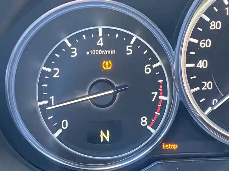

天气降温,显示胎压低怎么办?
longguidahai
0浏览 · 2024-12-06 08:23· 发布于浙江
轮胎店去打过气了,依然显示,要怎么消除?

再把胎压补充到正常水平之后,这个不用管,再跑一段之后胎压监测就会自动识别到胎压恢复正常,它就会自动消除了,不需要手动进行消除的。不用管了,跑一段就好了。

先去检查有没扎钉子,如没有加一下气,开几分钟就没有了

加气啊,打到2.5

热胀冷缩原理跑跑就正常了,不必担心

先判断外观有没有漏气,没有漏气就直接补气就好,如果没有充气泵就先开着去维修店里充一下,好像都是免费的,我没遇到收费的!但车友群有人遇到收几块钱的。

通常一个轮胎低压报警都是低于1.9。虽然品牌设计不一样,但上下浮动不会太多。冷车胎压早起,你打到2.4~2.5之间就可以。如果不是轮胎漏的话,就是本身热胀冷缩导致的胎压降低。

天气变冷 热胀冷缩 我平时把气压打到2.7到冬天可能降到2.5

我是随车配备打气泵,轮胎胎压报警后,先补气和拧紧气门芯,补气后,如果轮胎没有泄露,跑一段路后报警指示就消除了。如果胎压还报警,考虑轮胎被扎和气门芯密封不严的可能。

补气压!温度低了以后轮胎的气压也会降低,这个是正常现象,我们都备了12V的车载充气泵,两分钟补完4个轮胎的气压。

检查胎压有没有漏气,正常打气打到2.5-2.6是最适配冬天的胎压的。

补气就是了,还有什么方法?补完后,气压够,一开着车,故障码就消失,无需跑一段路。我是前2.8,后2.6

已经去轮胎店打过气加过压,还是显示轮胎胎压告警,要检查一下轮胎是否有外伤是否漏气,而且测一下胎压看是四个轮胎气压都偏低,还是个别一个
