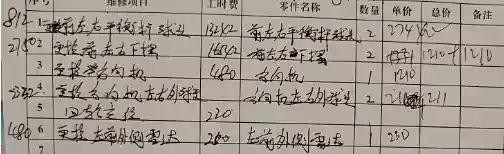

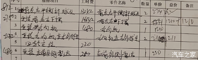

车是2018年1月份提的第二低CX-5,上个星期去4S做保养,说是底盘老化,要更换好多配件(前左右平衡杆球头、前左右下摆、方向机、方向机左右外探头),完了后要做四轮定位,这一套下来工件+工时费6000块。我本来是没打算换的,但是前几天跑了一千多公里的高速,好像发现车是没以前稳了,有点飘,不知道和这个底盘老化有没关系。问下各位车友,你们的车到这个年份的有没这个问题,需要更换这些东西吗?换的话去外面修理店换还是在4S店换呢?

18年的车到现在才6年左右,其实有很多部件可能会出现轻微的老化,但是还达不到需要更换的水平,有点过度保养了。再就是已经出保了,没有必要在4s店换他们的配件费用和工时费都是相对较高的。估计外面换的话,最起码要省下1/3,没问题。

价格可以适当再压缩,方向机确定非换不可吗?

    我昨天刚换过,直接淘宝买底盘件6样国产原厂价格1000,不过方向机没说要换,去京东养车店花费800多人工就可以更换完毕,各个技术参数有官方维修手册可以看

    方向机没必要换,底盘件是会老化,要看你底盘件的细节图判断摆臂胶套和球杆胶套是否开裂,如果开裂严重又经常要跑高速对车辆行驶质感有要求可以换,如果就市区开开可以暂时不换。4S店配件质量肯定好些,工时贵。网上所谓的日本进口配件都是假的,这些配件不存在进口都是国产件,能在4S买配件外面去更换最合适

    如果开的时候没有异响,左右打方向也不响,就可以先用的,没必要急着换。
    就好像你的鞋子有条折痕,是老化了,但也不用急着换。
