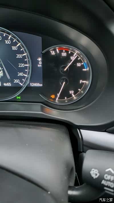

马自达CX5油箱明明是58升,为啥只能加49升?剩下的9升汽油去哪了? 删除 取消推荐 置顶 取消置顶 关闭回复 打开回复 推荐编辑 楼主禁言 移动帖子 重置头像 操作记录 榆林车友3382448 0浏览 · 2024-11-12 14:07· 发布于陕西 我的马自达cx5油表显示能跑80公里 自动熄火没油了 去加油站加了49公升 加不进去了 这不是58公升的油箱吗? 油箱里面的9公升汽油哪去了?让我半路熄火? 举报 打开汽车之家 阅读体验更好 相关问题 更多 问咨询一下车主们 0回答 问上线咨询价格 0回答 问底盘异响 0回答 问CX-5主机花屏 0回答 问选择焦虑。 0回答 问刮蹭 0回答 全部回复 只看楼主 金色枫叶91 关禁闭 已屏蔽 逍客 估计可能是油泵有问题了,建议将车辆送到专业修理厂,对汽油泵、油泵保险丝、继电器、燃油压力等进行全面检查,以确定故障原因并进行维修。 2024-11-12 14:35 来自湖北 回复 沙发 屏蔽此人 举报 删除 取消删除 禁言 重置头像 共有条对话 > 机器猪2011 关禁闭 已屏蔽 迈腾 等你把表显续航开到没有,但还能正常再开个一百多公里就知道这是为啥了。 2024-11-12 16:31 来自北京 回复 板凳 屏蔽此人 举报 删除 取消删除 禁言 重置头像 共有条对话 > 机器猪2011 关禁闭 已屏蔽 迈腾 你现在的情况如果是新车时间不久,去理赔,油浮传感器及限位有问题,或者汽油滤清器堵了,当液面过低的时候可能有沉底的异物就会被油泵吸附上来堵住。我原来十几年前遇到过类似的问题,不是马自达的车。 2024-11-12 16:34 来自北京 回复 地板 屏蔽此人 举报 删除 取消删除 禁言 重置头像 共有条对话 > 长春车友9759781 关禁闭 已屏蔽 显示续航80公里就熄啦?我的显示40时还能跑。 2024-11-12 18:33 来自吉林 回复 屏蔽此人 举报 删除 取消删除 禁言 重置头像 共有条对话 > 行客 关禁闭 已屏蔽 油箱的容积是整个内腔算出来的,而你的车实际是用不干净的,大多数车的油管或者油泵最低处离油箱底面还是留有空隙的,主要是保护油泵不会把油箱底部沉淀的相对杂质较多的汽油吸进油泵造成油泵或者发动机的故障而专门设计的!所以你的油箱实际还是有油但是已经吸不到发动机里去了! 2024-11-12 18:48 来自新疆 回复 屏蔽此人 举报 删除 取消删除 禁言 重置头像 共有条对话 > 大湾区Tom哥 关禁闭 已屏蔽 我试过跑了600多公里,下高速后还显示3公里,到加油站跑到续航还有1公里,和出发前看导航的总距离相减得出的数据一致,证明油表没造假。你的情况肯定有问题,正常续航显示1或者0公里了,还能跑大约50-80公里,如果能一直保持1500转的转速,估计能跑100公里 2024-11-12 20:19 来自广东 回复 屏蔽此人 举报 删除 取消删除 禁言 重置头像 共有条对话 > 就是萝卜 关禁闭 已屏蔽 马自达CX-5 9升油在油箱里啊,你又没把油箱里的油用完。下次试试开到熄火,看能加多少进去。 2024-11-12 21:05 来自重庆 回复 屏蔽此人 举报 删除 取消删除 禁言 重置头像 共有条对话 > 烟台阿连 关禁闭 已屏蔽 马自达CX-5 我每次油表还剩一半的时候,就去加油了。 2024-11-12 21:41 来自山东 回复 屏蔽此人 举报 删除 取消删除 禁言 重置头像 共有条对话 > 雷池之子 关禁闭 已屏蔽 Polo 油管里吧 2024-11-13 09:26 来自安徽 回复 屏蔽此人 举报 删除 取消删除 禁言 重置头像 共有条对话 > longguidahai 关禁闭 已屏蔽 我提车后因为要跑长途直接加满,达到53升左右。 2024-11-13 09:57 来自浙江 回复 屏蔽此人 举报 删除 取消删除 禁言 重置头像 共有条对话 > 胡磊5696 关禁闭 已屏蔽 你说的加到49 ,那只是加油枪前端的油气传感器感应到油气很大,所以自动跳枪了,你可以继续手动加油,可以加到加油口隐约看的到汽油,不信你可以试试。这车本来每次跳枪加的升数都不一样,跟油箱里面的油气串出来的程度有很大的关系,最后就是这车油箱是56,不是58L。 2024-11-13 11:29 来自湖北 回复 屏蔽此人 举报 删除 取消删除 禁言 重置头像 共有条对话 > 城里山中 关禁闭 已屏蔽 马自达3 油表显示0还跑了20多公里才加的油。 2024-11-13 13:28 来自江苏 回复 屏蔽此人 举报 删除 取消删除 禁言 重置头像 共有条对话 > 杠5杠精 关禁闭 已屏蔽 显示还能骚80公里,说明里面还有10升油啊 2024-11-13 17:28 来自陕西 回复 屏蔽此人 举报 删除 取消删除 禁言 重置头像 共有条对话 > 狂梦天涯 关禁闭 已屏蔽 宝骏510 我开到表显续航30公里不跳红灯 2024-11-15 15:05 来自浙江 回复 屏蔽此人 举报 删除 取消删除 禁言 重置头像 共有条对话 > 开着不会跑的车 关禁闭 已屏蔽 要么你记错了,要么你表达错误,要么油浮子有问题,要么油泵有问题,反正你说的有问题。我油灯亮了之后把表显续航跑完,0续航还继续跑了几十公里才找到加油站!加了五十多升 2024-11-26 08:24 来自湖北 回复 屏蔽此人 举报 删除 取消删除 禁言 重置头像 共有条对话 > 涵涵啊啊啊啊啊啊 关禁闭 已屏蔽 马自达3 昂克赛拉 我油表显示为0的时候还跑过10公里,然后再去加油站加的油,我不建议这样操作,但异常情况,油表归0还是可以跑一段距离的 2024-12-10 12:47 来自浙江 回复 屏蔽此人 举报 删除 取消删除 禁言 重置头像 共有条对话 > 狂热粉丝小响 关禁闭 已屏蔽 你一定要跑空了才加油吗?这样伤油泵呢。对车不好呀。 2024-12-10 16:49 来自陕西 回复 屏蔽此人 举报 删除 取消删除 禁言 重置头像 共有条对话 > 页面找不到 关禁闭 已屏蔽 你以为加油是打酱油,都把瓶子搞得越空越好! 2024-12-12 06:07 来自上海 回复 屏蔽此人 举报 删除 取消删除 禁言 重置头像 共有条对话 > 希望有力量 关禁闭 已屏蔽 马自达CX-50行也 建议不要把油用完 本来预留的一点空间就是给油品中所含的杂质沉淀用的 你把油用干了 油泵散热也不好了 而且很容易把底部杂质吸上来堵塞油泵 2024-12-12 06:36 来自陕西 回复 屏蔽此人 举报 删除 取消删除 禁言 重置头像 共有条对话 > Amin马自达车友 关禁闭 已屏蔽 马自达CX-5 你用的确实细,不过这种事还是不要干,提前加油对油泵有好处。 2024-12-12 06:55 来自陕西 回复 屏蔽此人 举报 删除 取消删除 禁言 重置头像 共有条对话 > 还想在主楼增加内容?点击续写主楼内容 登录 参与更多互动 发表回复 打开App,查看更多评论 首 页 上一页 下一页 末 页 跳 转 取 消 还想在主楼增加内容?点击续写主楼内容 登录 参与更多互动 系统故障 发表回复 图片最多上传9张 微信好友 微信朋友圈 新浪微博 QQ好友 QQ空间 取消 相关推荐 加载中
