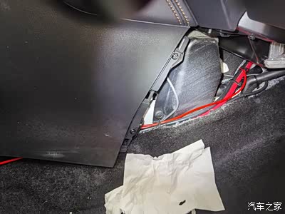

问 马自达空调漏水 删除 推荐精华 置顶 取消置顶 关闭回复 打开回复 推荐编辑 楼主禁言 移动帖子 重置头像 操作记录 傅辉民 0浏览 · 2024-09-02 10:51· 发布于浙江 副驾脚下地毯全是水,不知漏点在哪?地毯怎么干?请问各位车友 举报 打开汽车之家 阅读体验更好 相关问题 更多 问Cx一5变速箱 0回答 问CX-5用车心得 0回答 问各位大神求助一下 0回答 问CX5底盘问题 0回答 问cx5刹车问题 0回答 问更换变速箱油问题 0回答 全部回复 只看楼主 凯普狄诺607 关禁闭 已屏蔽 雪铁龙C5 应该是空调排水管堵了,找个靠谱的修理厂排除解决,汽车空调水,大部分汽车底部都没有接水的软管之类,开启空调后的水就直接从汽车底盘排出。 2024-09-02 12:24 来自上海 回复 沙发 屏蔽此人 举报 删除 取消删除 禁言 重置头像 共有条对话 > 就是萝卜 关禁闭 已屏蔽 马自达CX-5 看这里 2024-09-04 09:14 来自重庆 回复 板凳 屏蔽此人 举报 删除 取消删除 禁言 重置头像 共有条对话 > 云南派喜 关禁闭 已屏蔽 我的车不是cx5,副驾这边排冷凝水的软管没接好漏水,套上就没事了,你看看是不是这种情况。 2024-09-04 09:50 来自云南 回复 地板 屏蔽此人 举报 删除 取消删除 禁言 重置头像 共有条对话 > 还想在主楼增加内容?点击续写主楼内容 登录 参与更多互动 发表回复 打开App,查看更多评论 首 页 上一页 下一页 末 页 跳 转 取 消 还想在主楼增加内容?点击续写主楼内容 登录 参与更多互动 系统故障 发表回复 图片最多上传9张 微信好友 微信朋友圈 新浪微博 QQ好友 QQ空间 取消 相关推荐 加载中
