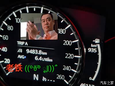

省油 92架🈵 超长续航 ,老铁 没问题
