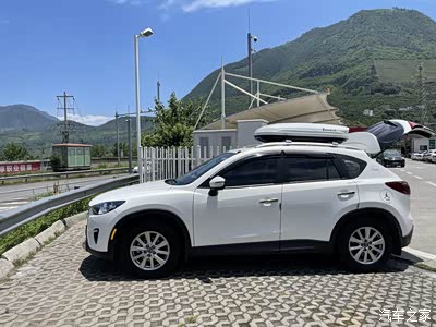

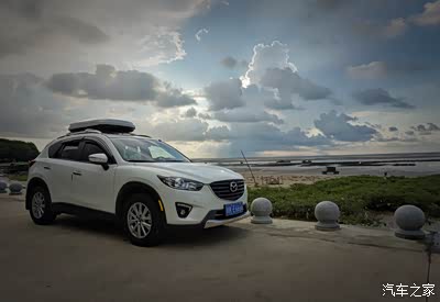

就是萝卜 关禁闭 已屏蔽
马自达CX-5
1.使用的什么品牌的 ? 有什么推荐的吗?
这个看预算,贵的不一定就好(小红书上有人反应围脖的箱子快速老化变黄)。我7百块钱的顶箱,没有贴品牌,觉得质量挺好。
2. 尺寸大小:长度 198cm 是否适合?
长2m问题不大,但风阻和风噪肯定比短的大些。微观上伸出车顶比缩在车顶风阻大。宏观上油耗区别不大。
3. 高速120 kph 风噪表现如何 ?
天窗关好的情况下,风噪大10分贝(估计值),但适应适应也就适应了。其实120时,胎噪和周围风噪都大,顶上的风噪也就显得没那么大了。而且不同的横杆和安装方式都会影响风噪。我的超过135风噪就很明显了,最快只跑过165,没问题。
4. 如果行李箱 38cm 高的,平时遇到限高的情况会不会很多 ?
就算用超低的横杆,38cm的箱子装上去,基本上和地库就无缘了。但道路上2.2m以下的限高很少,不用过度担心。我装的29cm的,总高度低于2.1m,大部分地库都没问题。
2024-06-20 20:16 来自重庆 回复

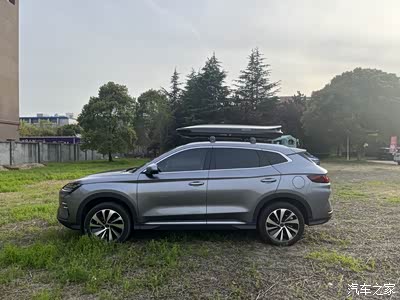

没事爱溜达儿 关禁闭 已屏蔽
比亚迪宋PLUS安装的韦帕超薄的一款车顶行李箱
2024-06-20 21:29 来自山东 回复

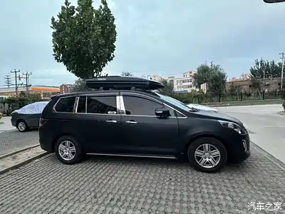

平安是福W 关禁闭 已屏蔽
 看看我的黑白配
2024-06-27 17:32 来自山东 回复
