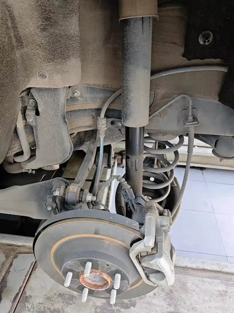

21年 cx-5才跑了不到2万公里,两边后减震漏油,不知道这是正常的吗?刚出质保4s店换一个1500,太贵了!

如果长时间在路况较差的情况下行驶,减震器内部温度过高,会导致油液蒸汽生成并释放出来,凝结在减震器筒表面,这时接触地面的灰尘,就有可能导致尘土附着。此情况并非真正的漏油,属于正常现象。可以用手触摸减震器表面是否有沾湿,不湿的话则不是真正的漏油,建议清洁减震器表面残漏的物质后,在使用中继续观察。

这不算吧,要有像液体流下才算是

这么干净,没漏。

不顶起来能看到油才算漏,这种正常
