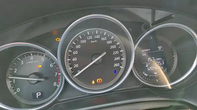

我的车报发动机故障码P0421,而且油耗惊人,但尾气没有异味,4s店读了一下故障码, 说三元废了,更换要6000+大洋,我就先溜了想先自己了解一下再做决定,回来以后到外面修车店也看了一下, 修车店说没报三元, 让我先开着,等具体哪里不行了就知道该换哪了,我觉得说的不权威, 又回家自己上网查, 好家伙,怎么修好的都有, 换传感器、高压线圈、火花塞、喷油嘴、点火线圈、碳罐、三元,反正怎么修好的都有,我现在纠结的问题是我想先确定是哪里的问题, 我担心如果听4S店的直接换三元, 结果还是没好, 又换别的件儿, 三元的钱就白花了。 P0421结合高油耗一般会是哪里的问题可能性大呢? 请大神指点一下。
另外还想问副厂三元能用不。 感谢前辈们!抱拳!

10多年了,三元不行的可能性还是比较大的。
先检查后氧传感器,如果后氧传感器是正常的,那么就把三元拆下来洗。如果洗了还没用,就只有换。

这就是一个三元的故障码,如果正常使用过程中出的问题,一般有两种情况1汽油质量问题导致三元催化器积碳过多造成2.氧传感器故障损坏造成该问题。你可以先使用三元清洗剂清洗一下,看看是否有效果,实在没有效果的话或者问题还是依旧,那可以去网上购买拆车件的三元催化。价格相对来说会便宜很多,本身2013款的车,这车你也本身也不可能长期用下去的。

先在外面修理店读故障码,确认下是不是三元的问题,淘宝就可以买套回来更换了。

我的是二代,报的p0421,但是跑几十公里高速就自动灭了,温柔开就偶尔会亮

故障代码P0421,“三元催化效率低”…
原装三元没被动过前提,此故障为发动机燃烧系统故障,氧传感器感知到排气含氧量异常反馈给ECU报的直译故障代码,而不是三元催化器损坏故障…
可以测试发动机燃烧状态,通过数据分析诊断,对症维护恢复燃烧工况解决,而不是冒然更换掉原装三元催化器(原装三元催化器用料最好,即使碎了报废也很值钱)…

感觉三元应该没坏,清洗一下试试吧,尤其是后氧传感器,估计平时加的油不好或者开车习惯不好积碳多有关
