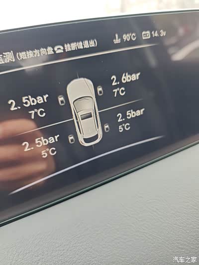

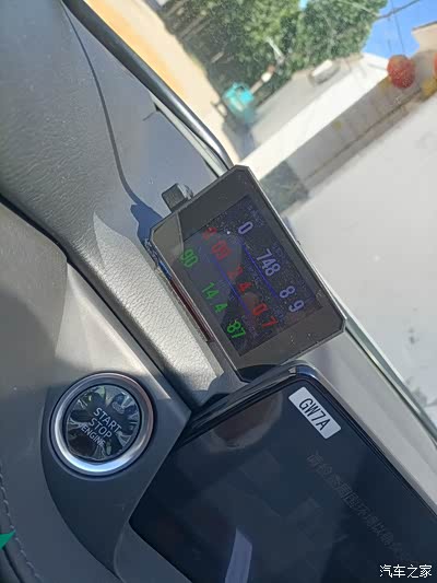

    肯定不正常。创驰蓝天发动机正常工作温度90摄氏度,95摄氏度电子风扇开始转,92摄氏度电子风扇停,正常走起来水箱撞风冷却,一直就是90摄氏度。我专门买的行车电脑,动态亲测,望采纳,谢谢!
    2024-04-01 10:00 来自山东 回复
