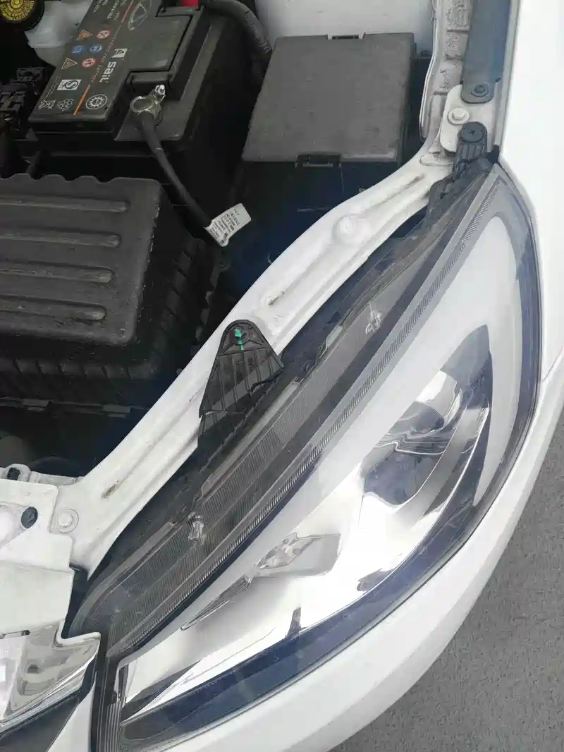

撞成这样能修吗?
晋城车友7326799
0浏览 · 2017-02-07 11:15
大灯没事就是固定大灯的塑料断了
不想换灯,有保险忘记报了
保险杠只烂了两个小口

都是可以修复的!
汽车上的塑料件,修复都比较容易。汽车焊塑料店,十几二十分钟就可以搞定。但雾灯罩破碎后需要更换原厂的配件。如果没有破碎,就可以修复后继续使用,能不更换配件尽量不要更换,还是原车原厂的配件质量、密实程度、实际外观效果都好于副厂或其他配件。
这种小碰撞的损坏,尽量别报保险,得不偿失。报了保险,修车是有记录的,影响后期的车辆保值率;报了保险,明年的保险就会没有打折。一般是三五百元以下的修复费用,不要报险,自己在外面找一家店掏钱修复即可!千元以上的维修费用,可以报保险!

修肯定能修的,用夹板然后螺丝固定。

能修,撞变形的掰过来,撞坏了的走保险换件

大灯吗?

大灯塑料固定件

用胶粘住即可

胶水时间长了怕老化

大灯塑料固定件
大灯塑料固定件是什么?在哪里有?我问4S店人家说得整个灯更换,外面修理厂说用扎带扎住,

大灯如果只是支架断了,可以烫修,我的大灯就是这样处理的,便宜快捷。

都是可以修复的!汽车上的塑料件,修复都比较容易。汽车焊塑料店,十几二十分钟就可以搞定。但雾灯罩破碎后需要更换原厂的配件。如果没有破碎,就可以修复后继续使用,能不更换配件尽量不要更换,还是原车原厂的配件质量、密实程度、实际外观效果都好于副厂或其他配件。这种小碰撞的损坏,尽量别报保险,得不偿失。报了保险,修车是有记录的,影响后期的车辆保值率;报了保险,明年的保险就会没有打折。一般是三五百元以下的修复费用,不要报险,自己在外面找一家店掏钱修复即可!千元以上的维修费用,可以报保险!
我左雾灯罩烂了!四儿子说配件30,保险杠只烂了这么点,四儿子说这里不好焊得换新的!大灯说也得换新的!问修理厂的说大灯扎带扎一下换个左雾灯罩保险杠一半喷漆400,四儿子说总共换下来2000 当时是家里人开的车撞路边护栏了没报保险
主要是大灯我不知道怎么修,总感觉咋带不靠谱
具体怎么烫修?修理厂?烫修怎么样?结实吗?能否发个你那修复的照片?感谢

胶水时间长了怕老化
用点好胶,没问题。怕不结实弄个铁片再,一头在灯黑壳上打个眼螺丝固定,另一头固定已有螺丝上。
断掉的那块固定大灯的塑料,用夹板上螺丝重新固定。

我当初也是这个情况,没听说能修,直接换了个新大灯。

塑料焊下就好了,走保险不划算
