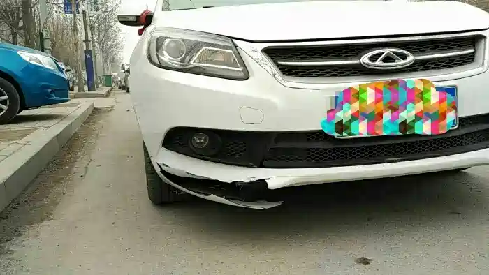

郁闷,磕路沿上了,求大神支招,如果不换保险杠,怎么才能尽量的不影响外观?

另外顺带在五金店买罐原子灰,5元小罐
粘好后抹上 原子灰
等几小时干了后自己用砂纸打磨下,把原来的形状磨出来再喷漆就可以
很简单的,大约一个下午可以修复完
有风筒吹吹的话,2个小时就差不多了
自己修修补补就可以,塑料来的
很容易处理

捷达
看图片必须更换了,你可以到汽修厂去让师傅帮忙看看能不能焊接起来,你这个口子太大了,焊接可能性很小了,建议走保险换前杠吧,望采纳

挺严重的,办法只有两个,要么修要么不修。

胶带缠起来。

淘宝买一个原厂带漆的保险杠,一点色差没有!

不到400

用胶水粘上凑合下,五金店买罐PVC胶水就可以,5元,其他胶水不好粘
粘了后简单打磨下,然后五金店买个象牙白颜色的10元的自喷漆喷下,不细看基本看不出
可以凑合一段时间
反正现在快过年了
4S基本放假也没法修
而且4S没保险杠的现货要厂家发货的,厂家都放假了
基本要春节后才能修

另外顺带在五金店买罐原子灰,5元小罐
粘好后抹上 原子灰
很简单的,大约一个下午可以修复完
有风筒吹吹的话,2个小时就差不多了
自己修修补补就可以,塑料来的
很容易处理

另外推荐一个最简单的懒人方法
反正现在4S和修理店都基本放假没人修的
你就直接用大号的胶纸粘上
然后外面贴个小春联,什么新春大吉之类的,或者贴几个对应尺寸的福字
刚好能遮盖伤口,又应节

天气冷
塑料变脆
一般磕下会弹开
但天冷一磕一个碎

几百元
实际上厂家淘汰下来的零件
基本安装没问题
不过现在春节放假了应该没法发货
你可以搜索“艾瑞泽7 保险杠”
找到合适的就可以
问问能否发货
网上买的没有中网,要把原来的中网自己拆下装上
另外拆前保险杠很简单的
上下螺丝和轮拱内拆掉
翼子板那个缝隙掰开就可以
可以参考我帖子
http://club.autohome.com.cn/bbs/thread-c-2980-58457150-1.html

保险出险你明年保费一样上涨好几百
其实不如自费买保险杠换上就好
