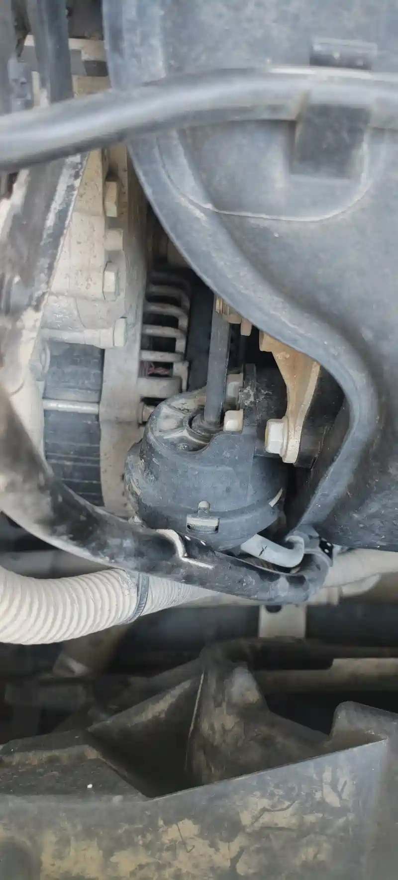

问一下大家进气下面这个是起什么作用,下面细管子裂了有影响没?

这根细管是碳罐真空管,用来回收汽油挥发气体,管子裂了影响不小。车会怠速不稳、油耗变高,还能闻到明显汽油味,严重的故障灯都会亮。别凑合用,尽快换根管子,配件不贵,维修也简单。

    问题不大,这个是急加速时开启边上那个可变进气歧管阀门的真空管,急加速真空就通过这个管子打开阀门,可变进气歧管打开增加进气量的,如果漏了气,一个是发动机会进一点脏空气,另一个是真空不够可变进气歧管打不开,可能进气量就少一点。
