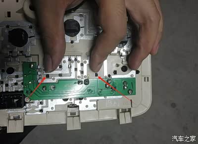

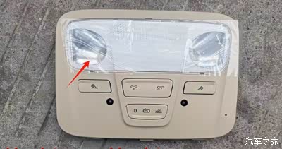

天窗的问题已经解决了,解决方法是按@照芜湖车友5531806在2019-10-9发的帖子解决的,其中他的帖子里面有几个不明确的地方我在这里给大家补充一下,首先他说拆一个塑料盖,这个塑料盖是下图图一所指示的,话题的中间他说有两个黑色的卡扣,我在图二做一下专门的标注,后面他说用刀去刮铜片,我担心把铜片刮坏,用橡皮擦了一下
2025-01-19 08:38 来自江苏 回复
