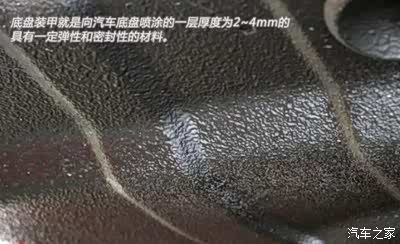

请问底盘装甲指的是什么?是加的一块底盘的护板吗?

1、底盘装甲的学名是防撞防锈隔音保护底漆,是专门为车辆底盘开发的一种高科技的粘附性涂层。其具有防锈,防震,防撞击,防水,吸音降噪等功效。

先了解下底盘装甲,是在汽车底盘的下面喷涂一层2-4mm毫米厚的弹性密封材料,犹如给车的底盘穿上一层厚厚的铠甲。底盘装甲是对这一技术进行的形象描述。底盘装甲可以有效防护路面砂石对底盘的击打,防止轻微的拖底磨擦;预防酸、碱、盐对底盘铁板的腐蚀;防止底盘螺丝的松脱;降低行驶时噪音的传导,增加驾驶宁静感;阻止底盘铁板热传导,使驾驶室内冬暖夏凉。

首先我们来讲讲这个概念和用途。这底盘装甲说白了,它是罐装的一个液体,你咔嚓咔嚓这么摇一下,就喷在你这个底盘上面,主要的作用是防腐蚀。
再加上它喷上去基本上会形成2到4毫米这么厚的一层有弹性的小薄膜,有点像我们玻璃胶一样的软软的也不会掉下来的东西。

底盘装甲是一种橡胶漆来的,是喷上去的,并不是加一块护板的啊。护板是一块板的。
