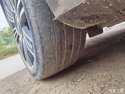

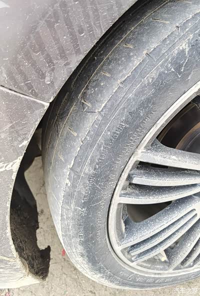

问 观致3双后胎外侧偏磨 删除 推荐精华 置顶 取消置顶 关闭回复 打开回复 推荐编辑 楼主禁言 移动帖子 重置头像 操作记录 awo9s6zak 0浏览 · 2021-10-07 14:55 右后胎较左后胎严重,3万磨到警告线。有调后桥搞好的么 举报 打开汽车之家 阅读体验更好 相关问题 更多 问10年观致漏冷却液 0回答 问门内中控解锁怎么拆 0回答 问谁的公里数比我多? 0回答 问油门无反应 0回答 问观致的异响问题 0回答 问变速箱故障 0回答 全部回复 只看楼主 靖江先锋 关禁闭 已屏蔽 观致3 通病,一万或两万对调前后轮胎能好点。或者勤换轮胎。 2021-10-08 07:08 回复 沙发 屏蔽此人 举报 删除 取消删除 禁言 重置头像 共有条对话 > 爱物理的孟老师 关禁闭 已屏蔽 问界M5 我的十一万五的后胎 2021-10-08 14:45 回复 板凳 屏蔽此人 举报 删除 取消删除 禁言 重置头像 共有条对话 > 南京车友5825070 关禁闭 已屏蔽 我自己的车都是5000公里或者英里对调一次 2021-10-09 22:26 回复 地板 屏蔽此人 举报 删除 取消删除 禁言 重置头像 共有条对话 > 奔跑者陕E 关禁闭 已屏蔽 扭力梁不好调整,也没必要。我是一万公里四轮对角调换一次,目前六万多公里了,计划七万公里时候更换四条。 2021-10-10 11:36 回复 屏蔽此人 举报 删除 取消删除 禁言 重置头像 共有条对话 > 还想在主楼增加内容?点击续写主楼内容 登录 参与更多互动 发表回复 打开App,查看更多评论 首 页 上一页 下一页 末 页 跳 转 取 消 还想在主楼增加内容?点击续写主楼内容 登录 参与更多互动 系统故障 发表回复 图片最多上传9张 微信好友 微信朋友圈 新浪微博 QQ好友 QQ空间 取消 相关推荐 加载中
